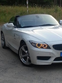

Na ich hoffe doch das sie es finden, vielleicht ists ja nur ein microschalter. Ich möchte meine Schneeflocke eigentlich schon behalten.
