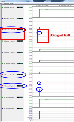

Zur Vorgeschichte:[...]

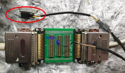

Da das Dach verriegelt war, gab es erstmal keinen Zugang zu den Dachschalen.
Erst nach Bau eines Adapters konnte mit Hilfe eines externen Hallsensors das Dach geöffnet werden.
Noch eine Anmerkung zum obigen Dach-Hokuspokus:
Ganz interessant war, dass dieser extern angeschlossene Hallsensor sofort (sozusagen im "Ruhezustand") den richtigen Signalpegel (High) geliefert hat, um das verriegelte Dach öffnen zu können. Im Dach-EKG starten 2 der 3 Hallsensoren beim Öffnen mit High, das ersparte hier das umständliche Beeinflussen des oben abgebildeten Hallsensors mit einem Stück Metall. :) :-)
Auf diesem Wege ist in Zukunft ein schnelles Öffnen des Daches möglich. Das Servicemobil müßte dafür das Dach zerlegen. 😂

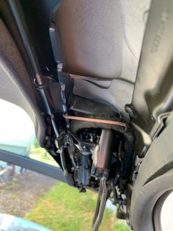

nach 2,5 Monaten langem Einbau eines neuen Kabelbaums beim Händler ist mir folgendes aufgefallen. Auf der Fahrerseite geht das braune Kabel so durch, ist das korrekt? Schabt hier nichts vorbei?
