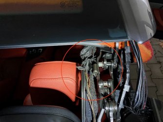

So, der Kofferraum ist endlich offen.
Ich habe die Heckscheibe jetzt von Hand, gegen die Hydraulik, aufs Dach gezuckelt.
Danach konnte ich das Dach normal bedienen.
Scheinbar wird der Mikroschalter "Dachschale 2 geschlossen" in dieser Position nicht mehr abgefragt???
Nun steht das Heckmodul in Packposition und ich komme an den Kabelbaum.
Diesmal ist der Kabelbruch tatsächlich auf der Innenseite des Kabelbaumes
Da ich ca. 20cm weiter bereits beide Kabelstränge geflickt habe, schmeiß ich den alle vier Kabel jetzt komplett raus und
verlege parallel neue Kabel cn den Steckern bis unter diese Blechabdeckung am Gestänge.
Dahinter lässt sich eine Flickstelle sauber verstecken und danach sind auch keine grösseren Bewegungen mehr im Kabel.

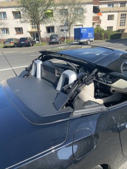

Hallo zusammen,
mein Dach schliesst neuerdings genau bis zu dieser Stelle.
Erst wenn ich mit der Hand nachhelfe gehts weiter.....hat jemand eine Vorstellung woran das liegen könnte?

Profil ist jetzt freigeschaltet, sorry bin noch ein Rookie hier.
Den Wagen habe ich vor kurzem bei einem Händler gekauft und glücklicherweise noch Garantie. Habe die Woche nach Ostern einen Termin bei BMW, traue mich aber über Ostern nicht das Dach zu öffnen.
Die Relais werde ich unabhängig von dem aktuellen Vorfall tauschen, danke für Tipp hierzu.
Beim Kauf vor einem Monat waren die Rückleucheten wie zwei Aquarien, wurden vom Händler wohl wieder entleert, auch die Heckscheibe war von innen beschlagen. Der Wagen stand wohl über ein halbes Jahr beim Händler und hat wohl den ganzen Winter draussen gestanden. Werde mir mal die Wanne unten anschauen, wie in deinem Link beschrieben.
Werde euch updaten, sobald der Wagen aus der Werkstatt kommt.
