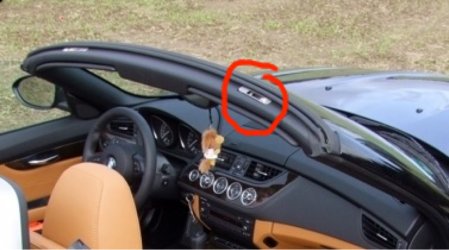

beim betätigen des Taster zum schließen des verdecks, leuchtete nur die LED am "öffnen Taster"
Habe dann den BMW Service gerufen, der dann einen Techniker schickte. Nach anschließem an der OBD Schnittstelle und gefühlten 30 min Steuergeräte auslesen, das Ergebnis:
Der Mikroschalter am Fensterrahmen oben rechts, wo die "klauen" des verdecks einhaken, spinnte und schickte das falsche signal.
2-3 mal betätigen von Hand bzw. Kuli, dann ging das ganze wieder wie geschmiert.
