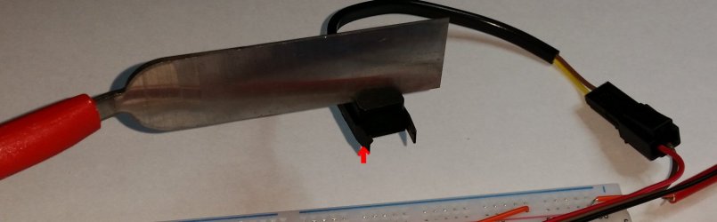

@db1sb hat mal eben einen kleinen Versuchsaufbau gebaut und durchgemessen:
"Der Kopf vom Sensor ist magnetisch. Ich habe mal eine Leuchtdiode mit 220 Ohm Vorwiderstand an das gelbe Kabel gelegt und mit +6 V gespeist. - Pol an braun. Die Diode leuchtet. Wenn ich ein Stück Eisen an den Kopf halte, wird sie deutlich dunkler."

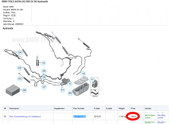

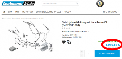

Das hat definitiv keinen Wert von 170 €, lieber BMW Vorstand!
Aber egal,
vermutlich brauchen wir uns über den Preis keine weiteren Gedanken zu machen, da diese Teile einmal im Auto eingebaut, aus meiner Sicht unkaputbar sein sollten.

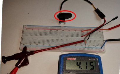

Die bereits weiter oben abgebildete Test-Schaltung habe ich mit einem neuen Hallsensor aufgebaut.
Werte des Schaltungsaufbaus:
Spannung = 12V
Widerstand R = 1.3 KOhm
Ohmscher Widerstand Hallsensor = 1.85 KOhm (den sollte man sich zum Testen am Fahrzeug merken!)
312034
Durch diese einfache Test-Schaltung fließen 5 mA im Ruhezustand.
Der Spannungsteiler aus Hallsensor und Widerstand R hat im Ruhezustand folgende Potentiale:
  • Hallsensor gelb (+)= 12 V
  • Widerstand R =9,45 V
  • Hallsensor braun (S)= 12 V - 9,45 V = 2,55V
  • Stromfluß 5 mA
Bewege ich ein Metallteil über den mittleren Bereich des Hallsensors (ca. 5 mm breit), ergibt sich folgendes Bild:

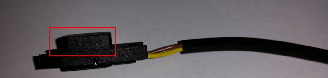

ist der physikalische Aufbau des Hallsensors:
312037
Das quadratische Kerngehäuse, daß im Hydraulikzylinder nach innen zur Schubstange zeigt, beinhaltet einen Permanentmagneten, ist also selber magnetisch und "klebt" am darüber gehaltenen Metallteil.
312036
Bis dahin hatte ich angenommen, ich müsse einen Magneten an den Hallsensor ran führen. Tatsächlich sitzt der Hallsensor in seinem Gehäuse in einem stabilen Magnetfeld, daß durch ein sich annäherndes Metallteil (kein Magnet) verändert wird und so den Hallsensor zur Widerstandsänderung veranlasst.
Nun der gleiche Test mit dem bei eBay gebraucht gekauften Hallsensor im Kofferraumboden:
20180524_114256_small-jpg.312117
Spannung = 12V
Ohmscher Widerstand Hallsensor = 0,950 KOhm (leicht abweichend zu oben, den sollte man sich also auch zum Testen am Fahrzeug merken!)
Durch diese Test-Schaltung fließen 6 mA im Ruhezustand.
  • Hallsensor braun (S)= 12 V - 9,30 V = 2,72V
  • Stromfluß 6 mA
  • Widerstand R =4,15 V
  • Hallsensor braun (S)= 12 V - 4,06 V = 8,94 V
  • Stromfluß 2 mA
Der Widerstand des Hallsensors erhöht sich somit bei Annäherung eines Metallteils
von R1= 2,72V/5mA = 453 Ohm
auf R2 = 8,94/2mA = 4.470 Ohm
Wichtig ist auch, daß man den Hallsensor NICHT als ohmschen Widerstand betrachten darf. Da stecken aktive Komponenten im Gehäuse. Das sehe ich daran, daß der ohmsche Widerstand stärkeren Schwankungen unterliegt, je nachdem ob man das isolierte Bauteil misst oder den Widerstand eingebaut in die Schaltung ermittelt. Da zeigen sich im Multimeter kapazitive Effekte, d.h. der Widerstand steigt analog zu einer Ladekurve eines Kondensators.

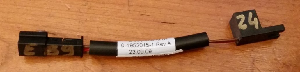

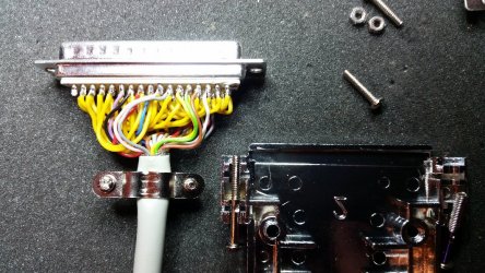

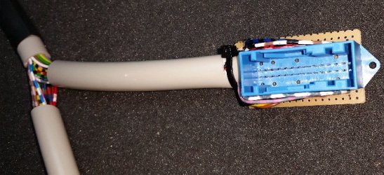

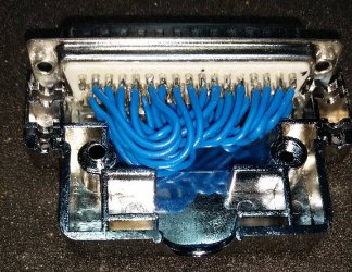

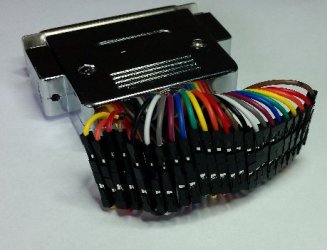

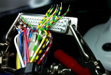

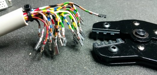

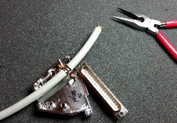

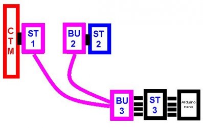

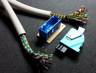

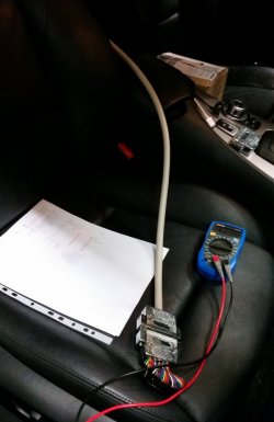

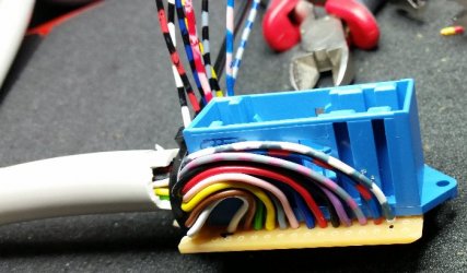

Mit @germinator habe ich in Nürnberg über die Entwicklung eines Testadapters diskutiert, den wir bei einem noch funktionierenden Dach zwischen dem CTM (BMW Dachmodul rechts unten im Kofferraum) und den daran angeschlossenen Steckern schalten. Darüber wird aus meiner Sicht die Diagnose von Störungen wesentlicher einfacher werden.

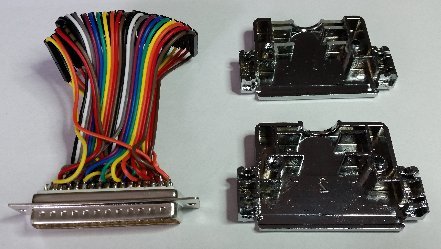

Folgende Lösung schwebt mir vor:

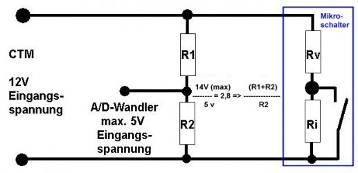

Wenn die obige Info korrekt ist, dann werden alle Leitungen der Hallsensoren und Mikroschalter am Stecker 2 zusammengeführt.

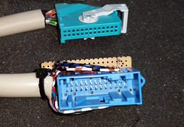

Baut man nun ein sogenanntes Y-Kabel mit passenden Steckern, dann kann man das zwischen dem Original-Stecker (blau) und dem CTM (rot) stecken und alle Leitungen in den Innenraum umleiten. Dort kann dann in Ruhe jede Leitung gemessen und die Fehlerursache analysiert werden. Evtl. ist dieses dann sogar automatisiert per Arduino möglich, indem man alle Signalleitungen an seine I/O-Pins legt. :D
Grobe Freihand-Zeichnung dieser Lösung:
Der Original BMW Stecker (ST2, blau) wird auf die rechte Buchse (BU2) des lila Y-Kabels anstatt direkt auf das CTM (rot) gesteckt. Die lila Leitungen werden via Buchse 3 (BU3) bis in den Innenraum geführt, von dort durch den schwarzen Blind-Stecker (ST3) zurück geschleift und über den linken lila Stecker (ST1) in das CTM geführt.
Im Inneraum kann man dann alle Leitungen und Schaltelemente prüfen und sich ggf. sogar in die Live-Aktivitäten des Daches einklinken. Alle Leitungen liegen dann jederzeit im vollen Zugriff für die Analyse, egal in welchem Störungs-Zustand sich das Dach befinden.

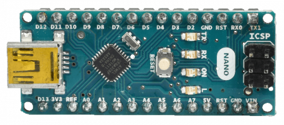

Hierfür kann ich mir sogar eine kostengünstige "Arduino nano" Lösung vorstellen, die automatisch alle Leitungen und Schaltelemente durchtestet.

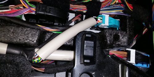

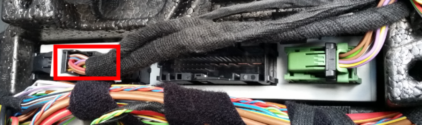

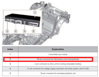

In nachfolgendem Bild seht Ihr das weiße Dachmodul CTM, markiert habe ich die Buchse für den Stecker Nr. 2.

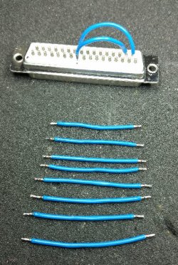

Als nächstes benötige ich die genauen Steckerbelegung des Stecker 2. @germinator hat dazu evtl. bereits einige Infos.

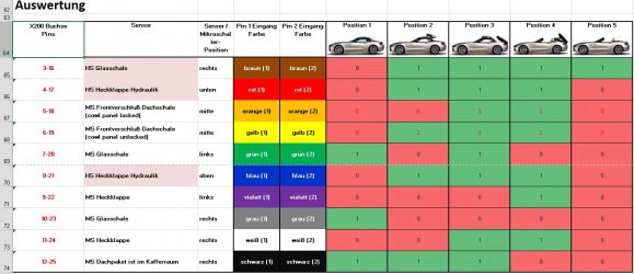

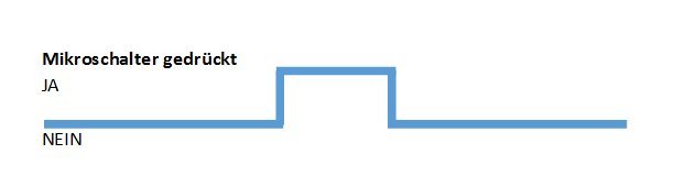

Darüberhinaus möchte ich ein Timingmodell der Dachaktivitäten erstellen. Darunter stelle ich mir für jede Aktivität und jeden Sensor eine horizontale Linie auf der Zeitachse vor, in der dann die Aktivitäten exakt eingezeichnet werden. Dies entspricht in der Medizin einem EKG-Verlauf. :) :-)
Über ein einmal aufgezeichnetes EKG im gesunden Zustand des Daches kann dann bei Störungen sofort eine Abweichung zum Normalzustand erkannt werden.
Beispiel Mikroschalter-Verlauf:
Falls jemand so etwas bereits kennt, bitte her damit. Falls so etwas mit einem der BMW Softwaretools möglich ist, wäre ich ebenfalls für weitere Hinweise dankbar.

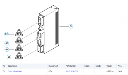

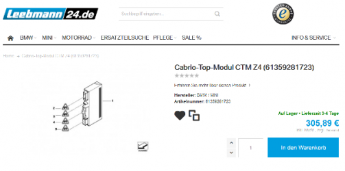

Das CTM - Cabrio Top Modul ist dagegen derzeit noch günstig für ca. 300 € zu haben:
Offensichtlich wurde dieser Preis auch um 50% erhöht :mad:
Aktueller Preis 2018 (61359281723): 306€
Update 03/2025: 376€
Mit @germinator habe ich in Nürnberg über die Entwicklug eines Testadapters diskutiert, den wir bei einem noch funktionierenden Dach zwischen dem CTM (BMW Dachmodul rechts unten im Kofferraum) und den daran angeschlossenen Steckern schalten. Darüber wird aus meiner Sicht die Diagnose von Störungen wesentlicher einfacher werden.
index.php
index.php
Baut man nun ein Y-Kabel mit passenden Steckern, dann kann man das zwischen dem Original-Stecker (blau) und dem CTM (rot) stecken und alle Leitungen in den Innenraum umleiten. Dort kann dann in Ruhe jede Leitung gemessen und die Fehlerursache analysiert werden. Evtl. ist dieses dann sogar automatisiert per Arduino möglich, indem man alle Signalleitungen an seine I/O-Pins legt. :D
index.php
Der Original BMW Stecker wird auf die rechte Buchse des lila Y-Kabels anstatt direkt auf das CTM (rot) gesteckt. Die lila Leitungen werden bis in den Innenraum geführt, von dort durch den schwarzen Blind-Stecker zurück geschleift und über den linken lila Stecker in das CTM geführt.
index.php

Das Projekt Y-Kabel schreitet voran, alle Teile sind zwischenzeitlich eingetrudelt, die ersten Stecker sind gelötet ("Puuuh", anstrengend bei je bis zu 50 Pins und 50 Drähten pro Stecker!).
1. Y-Kabel Teil 1 (das Ende im Fahrzeug):thumbsup:
Das ist der Stecker am Ende des ca. 2,5m langen 50-poligen Kabels, daß ich vom Cabrio Top Modul (CTM) an der hinteren Stoßstange bis in den Innenraum verlegen werde. Alle Dähte der Sensoren werden erst in den Innenraum "geschleift" und von dort über einen "Blindstecker" 1:1 zurück geführt und in das CTM zurück geleitet.
Diese Standard-Betriebsart ist für das Fahrzeug und das CTM neutral und ohne Auswirkungen.
2. Y-Kabel Teil 2 (Kupplung zur bisherigen Sensor/Schalter-Buchse(!) X200)
In diesen Stecker wird die Buchse X200 eingesteckt. Alle 25 Pins dieser Buchse werden über das Y-Kabel zum Innenraum weitergeleitet.
3. Blindstecker (Zopf):) :-)
Durch diesen Blindstecker werden die 2x10 Drähte der Schalter/Sensoren (sowie 5 weitere von X200) vom Innenraum zurück an das CTM geleitet. Für diese Aufgabe reichen einfache Drahtbrücken, in diesem Fall realisiert mit blauen Drähten.
4. Prüfstecker (Blumenkohl) :D
[Update 2021:
I
m Nachhinein stellte sich heraus, daß dieser Meßstecker zu unhandlich und somit überflüssig war. Diese Aufgabe wurde erfolgreich durch die später integrierte, grüne Meßplatine übernommen.]
Mit diesem Prüfstecker am Ende des Y-Kabels kann jede einzelne Leitung zu den Sensoren/Schaltern geprüft werden. Da jeder der 10 Sensoren/Schalter je 2 Drähte erfordert, sammeln sich an diesem Punkt auch 2x2x10 Drähte (= 40 Drähte + 5x2 weitere Drähte :thumbsdown:), die über einen Steckverbinder zum CTM weitergeleitet werden.

5. Kabel zur Verbindung mit dem AD-Wandler mit USB-Ausgang
Mit diesem Stecker ergibt sich die Möglichkeit der Aufzeichnung aller Sensor-/Schalter-Spannungspotentiale live während das Dach auf- oder zugemacht wird.
Die so gemessenen Werten aller Sensoren/Schalter kann man z.B. mit Excel in eine Grafik umwandeln und als EKG-Verlauf darstellen.
Hierzu muß der Zopf (Blindstecker, diesmal mit dünneren gelben Drähten ausgeführt) mit den abgehenden Leitungen zum AD-Wandler kombiniert werden, also 2 Drähte pro Stecker-Pin! Das war für mich eine löttechnische Herausforderung mit Lesebrille und Lupe. :geek:
Von diesem Stecker aus erfolgt die Verbindung zum Analog-Digitalwandler, mit dem ich die Signale der Hallsensoren und Mikroschalter messen und aufzeichnen will.
Das Fahrzeug arbeitet mit einer Spannung von 12V (Spitzen können 14V erreichen). Da die A/D-Wandler nur max. 5V als Eingangsspannung vertragen, muß ich in dieses Kabel für jeden Kanal (=10 Stück!) einen hochohmigen Spannungsteiler aus je 2 Widerständen einbauen. Nachfolgend die Darstellung der erforderlichen Widerstände R1 und R2 an einem Mikroschalter-Kanal. Rv und Ri sind die bereits im Mikroschalter eingebauten Widerstände.
Nachfolgend Bilder aus der Kabelwerkstatt (:poop:, mein Ex-Wohnzimmer :roflmao:):
Chaos beim parallel laufendem Dyn.Blinkerprojekt und Y-Kabel-Projekt.

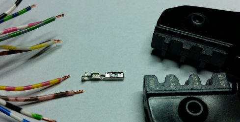

7. Y-Kabel Teil 3 (Buchse vom Y-Kabel zum CTM)
Für diese Steckergehäuse, das dem Original-Gehäuse (X200) vom Sensor-Kabelbaum entspricht, müssen winzige MQS Buchsen an die 25 Drähte vom Y-Kabel gecrimpt werden.

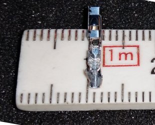

Auf nachfolgendem Bild seht Ihr den Größenvergleich von einem Teppichmesser zu diesen Crimp-Buchsen.
Das finde ich krass:
Gerade mal 2mm breit, kann man kaum mit den Fingern anfassen
Von denen müssen für die CTM-Buchse 25 Stück gecrimpt werden. :eek: :o :help:
Alle Buchsen ins Gehäuse gepinnt
Abzweig-Stecker (unten) und Rückführ-Buchse (oben)
Voilà, c'est fini!
Hier ist das fertige Y-Kabel für das CTM Dachmodul im BMW Z4 E89:

Einbau des Y-Kabels hinten rechts im Kofferraum - Original-Stecker ist schwarz, der neue Stecker türkis
Erste Messungen am lebenden Objekt:

Der "Blumenkohl"-Stecker war zum Messen sehr umständlich, da ich mir nicht hinreichend Gedanken über die Farbzuordnungen der 25x2 Leitungen gemacht hatte. Schon bei der ersten Messung mußte ich für jedes Draht-Paar eines Schalters/Sensors erst in der Tabelle nachschauen, welche unterschiedlichen Farben sie hatten. War nicht intuitiv und dafür sehr fehlerträchtig. :g
Also habe ich das "Teil" komplett abgelötet und völlig neu verdrahtet. Hat mal eben 2 Stunden extra gekostet. :geek:
Zuerst habe ich alle Spannungspegel direkt am Fahrzeug mit Hilfe des "Blumenkohl"-Steckers der insgesamt 10 Mikroschalter/Hallsensoren in allen 5 Position des Daches gemessen und als Referenz erfasst. In der folgenden Tabelle sind die Spannungspegel auf 1-/0-Werte umgerechnet.
Bei den obigen Werten gibt es allerdings einige Fragezeichen, das ist noch kein gesichertes Ergebnis!
___________
Update 15.06.2018
Die obige Tabelle ist nicht korrekt, da es die exakte Trennung in 5 Schritten nicht gibt. Die Schalter/Sensoren sind zeitlich enger miteinander verwoben und werden positionsübergreifend betätigt.
Bitte dieses Bild nicht als Referenz für irgendwelche Messungen verwenden!
___________
Zu erkennen ist aber sehr schön, daß jeder Schalter/Sensor einen Potentialwechsel durchläuft. In jeder Zeile gibt es mind. 1 Wechsel von rot nach grün (Hi/Low, 1/0) bzw. umgekehrt. Somit stimmen die Verdrahtung des Y-Kabels, des Prüfsteckers sowie meine zugrundeliegenden Annahmen.
Und vor Allem: alle Sensordrähte im Dach meines Z4 sind (noch) in Ordnung! :@
Dieser Vorgang soll im nächsten Schritt automatisch mit Hilfe von 10 Analog-/Digital-Wandlern über den gesamten Zeitaum des Öffnens/Schließens für alle 10 Schalter/Sensoren aufgezeichnet werden. Dafür muß ich aber die Fahrzeugspannung auf ein für die AD-Wandler verträgliches Maß reduzieren.
Erste Tests mit Spannungsteilern an einem Eingang des 16-Kanal AD-Wandlers:
Die Eingangsspannung wird so von 12-15 Volt im Auto auf max. 5V am AD-Wandler reduziert. Bei höheren Eingangsspannungen kappt die Schutzschaltung des AD-Wandlers die Überspannung (ab ca. 15,5V)
Mit diesem Ergebnis kann ich abschließend das "Kabel zur Verbindung" fertigstellen. Der je AD-Kanal erforderliche Spannungsteiler bestehend aus 2 Widerständen (und evtl. 1 Entkopplungsdiode :thumbsdown: ) muß direkt im Stecker eingelötet werden. :thumbsup:
