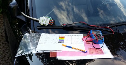

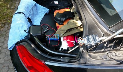

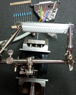

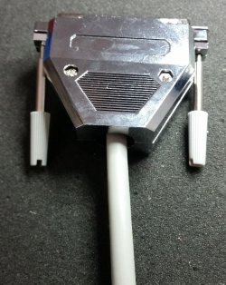

Sodele, jetzt muß der Anschlußstecker für die AD-Wandler fertiggestellt werden...
Einzelteile...
Schutzwiderstände für alle 10 Kanäle einlöten
Alles isolieren und abschirmen
Deckel drauf und fertig
Habe Fertig!

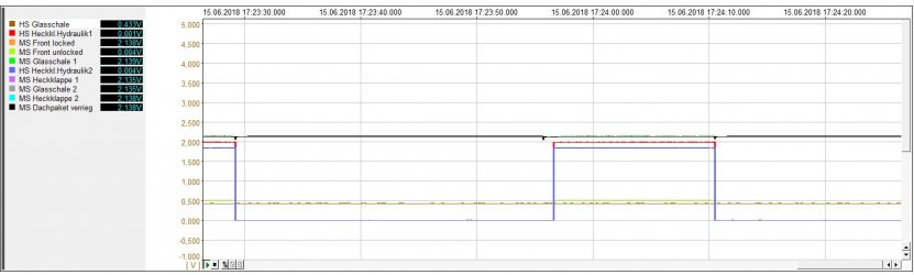

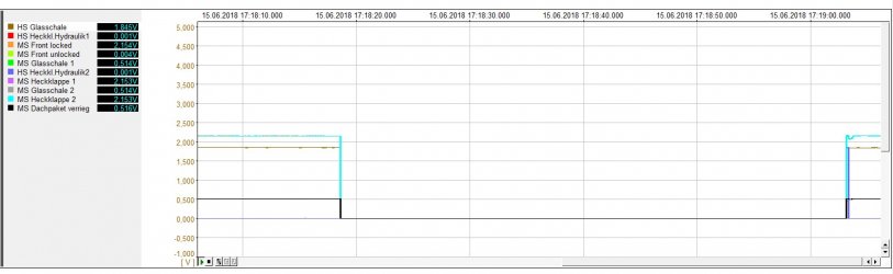

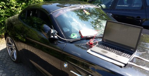

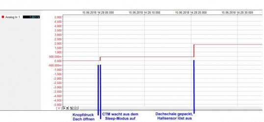

Nachfolgend die versprochenen EKG-Verläufe.
Hinweis:
Alle Bedienungen wurden mit dem Schlüssel von außen gemacht.

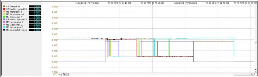

Türe aufschließen, rechts auf der Zeitachse wacht das CTM auf und setzt die Schalter/Sensoren unter Spannung

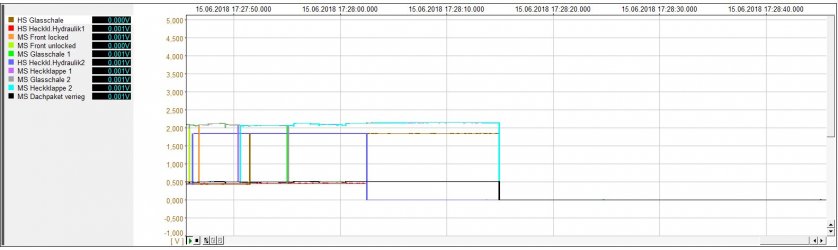

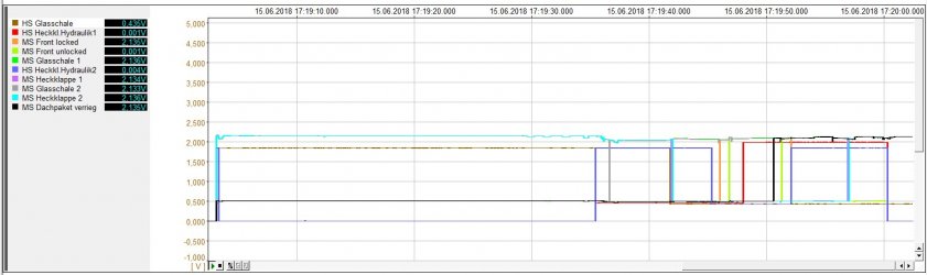

Dach Öffnen, die ganze Sequenz
- sehr schön erkennbar die Pegelwechsel der 10 Sensoren/Schalter => 1. Referenz für Diagnosen

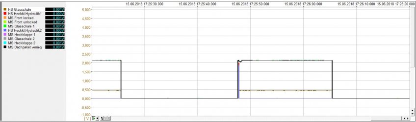

CTM verfällt in den SleepMode ca. 70-80 Sekunden nach Abschluß aller "Arbeiten"05_SleepMode_small.jpg
Kofferraum Öffnen und anschließend wieder Schließen
- die Sensoren/Schalter werden unter Spannung gesetzt und wieder abgeschaltet. Ansonsten passiert nichts auf dieser Ebene.
Offenes Fahrzeug verschließen
- gleiche Aktivität wie im vorherigen Bild: CTM wacht auf, schaut kurz rum, schläft wieder ein :D
Dach Schließen, die ganze Sequenz
- alle Pegelwechsel mit korrektem Timing, das wäre die 2. Referenz für zukünftige Diagnosen
Und wieder schläft das CTM ein
- alle Sensoren/Schalter spannungslos schalten
Noch Fragen? :D

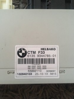

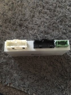

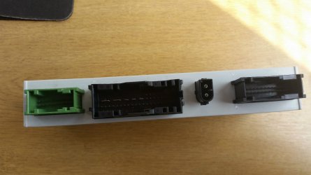

Im übrigen sieht das CTM vom 3er Cabrio E93 exakt gleich aus wie das vom Z4 E89.
Bildquellen: www.eBay.de
Im 4er Cabrio F33 ist eine ähnliche Steckerkombination verbaut, also auch das selbe System.
Vermutlich passt meine Lösung auch dort überall.

Die obigen Abbildungen/Charts der Spannungsverläufe, so diffus sie derzeit auch aussehen mögen, zeigen mir, daß wir von einer teuren A/D-Messung lässig zu einer billigen Digitalmessung wechseln können.
Alle Pegel der Sensoren springen nur zwischen 0V und 2V hin- und her.

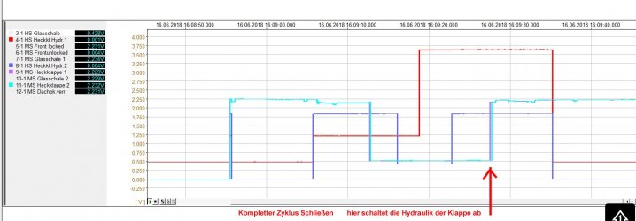

Spezialmessung für Dich vom Schließen des Daches:
313451
Die beiden Mikroschalter Koppelverschluss werden durch die türkise und i.W. deckungsgleiche, aber meist von türkis verdeckte, lila Linie dargestellt.
Generell scheint das CTM aus einem Tiefschlafmodus geweckt zu werden (Zeitpunkt 16:08:55), deswegen tauchen zu Beginn der Dachbetätigung immer erst die senkrechten Linien auf: die Hallsensoren/Mikroschalter werden an ihre jeweilige Start-Spannung gelegt.
An der mit dem Pfeil markierten Position werden bei mir die beiden unteren Mikroschalter der Heckklappe praktisch zeitgleich betätigt (diese fast Gleichzeitigkeit von lila und türkis ist auch ein Indiz für einen gerade laufenden und nicht verkanteten Kofferraumdeckel).
Durch diese beiden Signale wird bei mir die Hydraulikpumpe sofort abgeschaltet.
Läuft diese wie bei Dir trotzdem weiter, gibt einer der beiden MS kein korrektes Signal und ist defekt.
Interessant finde ich die Potentialverläufe der beiden Hallsensoren, die so deutlich in ihren Spannungswerten voneinander abweichen (max. 0...1,8V blau, 1,25V...3,6V rot).
Dafür suche ich nach einer Erklärung...

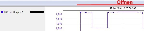

315429
Danke, @RobbiZ4. Ich kann zwar nicht so schöne Messdiagramme erzeugen, aber es war für mich auch so messbar, dass bei meinem Z4 im Fehlerfall MS 11-1 auf 0,5V verharrt. Der Fehler ist also nun klarer eingegrenzt. Zwei Dinge bleiben aber rätselhaft:
  • Ich habe den Fehler heute sicher 5-10 Mal reproduziert. Das Dach ließ sich nach mehreren Anläufen immer wieder schließen. Dazu habe ich Motor aus / Zündung aus gemacht und eine Weile gewartet. Dazwischen wurde weder Dach noch Auto irgendwie bewegt.
  • Ich habe mir eine Drahtkonstruktion gebastelt, um den Mikroschalter manuell zu schalten. Währenddessen habe ich am X200 Stecker den Widerstand gemessen. Mir ist es in diversen Versuchen nicht gelungen, den Zustand mit 560 Ohm zu messen. Der Schalter blieb konstant bei 2760 Ohm.
