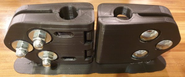

Hallo zusammen hat dich dachablage um kofferraum eine ablagefunktion oder ist sie nur zum schutz da?
Bei mir sind die schaniere welche die ablage am alurohr verbinden gebrochen.
Die wird benötigt um überhaupt das Dach öffnen zu können. Ausserhalb des verriegelten Bereich darf nichts mehr liegen da der Platz
für das geöffnete Dach benötigt wird. Die Schaniere brechen,, gibt aber Lösungen von @germinator und @RobbiZ4. mal die Suche bemühen.
Lies mal ab hier, zuerst die 3 verlinkten Beiträge:
Neuteil Nr. 51477341663 bei Leebmann24
Ein- und Ausbau:
Update 2021/2022:
