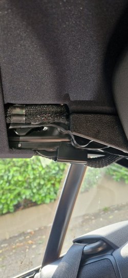

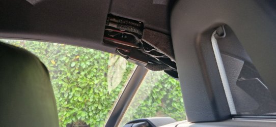

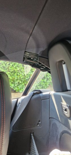

Müssen halt neue flexible Kabel an den Stellen eingelötet werden. Ich habs rechts und links gemacht. Jetzt ist erstmal Ruhe.
