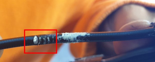

Hab' vor Kurzem von jemandem einen günstig bei eBay erstandenen Hydraulik-Kabelbaum von einem Schlachter zur Prüfung vorgelegt bekommen. Nach Öffnen der Gewebeschläuche und der Klebebänder an der kritischen Stelle waren auch in diesem 2013er Kabelbaum die Hydraulikleitungen bereits angebrochen.
Damit würde man also einen geschwächten oder defekten Kabelbaum mit einem widerum geschwächten Kabelbaum ersetzen. Dann ist der Reparaturerfolg definitiv von kurzer Dauer und es bleibt nur "war günstig".
Also Finger weg von gebrauchten Kabelbäumen!

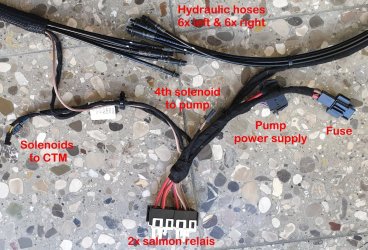

Bzgl. der "Drähte" hat das Teil schon eine gewisse Komplexität, es hängt ja das halbe Steuergerät (CTM) daran (4 von 5 Steckern):
CTM
Pumpe mit Leitungen für die Heckscheibenheizung
Und dann die Stränge hoch ins Dach bis zu den Hydraulikzylindern. Dazu muß man all die Stecker beschaffen, die Kontakte crimpen und montieren. Jeder Draht ist exakt gelängt und hat wenig Längentoleranz. Dazu die ganzen Abklebungen, Markierungen, Verstärkungen an Befestigungspunkten, Schraubklammern etc. pp.

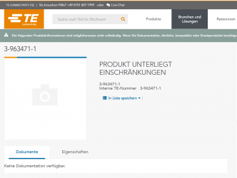

Korrekt. Am Kabelbaum verbaute Stecker/Buchsen gibt es bei BMW i.d.R. nicht einzeln zu kaufen, da nicht im Ersatzteilkatalog geführt. Und von TE/Tyco als Haus-und Hoflieferant von BMW werden die Stecker grundsätzlich nicht angeboten, da diese restriktiv nur an die jeweiligen Hersteller verkauft werden. Steht dann schon so auf deren Homepage für das jeweilige Modell.
Ein Beispiel, das ich gerade parat habe.
Dieses folgende Steckergehäuse wird in blauer Farbe mit entsprechender mechanischer Kodierung an der Hydraulikpumpe beim E93 bzw. F33 verwendet:
Das sieht dann bei TE für diesen blauen Stecker 3-963471-1 so aus:
Keine Chance, dieses Teil regulär zu kaufen.
Ich habe so 1 Gehäuse für 1 (i.W. eine) F33-Hydraulikpumpe benötigt. Über einen Chip-Resteverwerter habe ich dann "nur" 100 Stück für knapp 150€ kaufen müssen!

@RobbiZ4 Wie ist das denn eigentlich genau gemacht mit den Hydraulikleitungen? Ein trennen von Hydraulikleitung und Elektrik Kabelbaum ist nicht möglich? Dann könnte man wenigstens die kaputten Hydraulikstücke durch gescheite von HEL tauschen oder brechen die Kabel auch? Wobei die Reparatur eines Kabelbruchs erstmal nicht so dramatisch ist.
Es brechen beide Komponenten, EL+HY.
Es sind mehrere einzelne Stränge (EL+HY), die dann miteinander getaped und durch gemeinsame Kabelbinder, Abdeckungen, Klammern etc. montiert wurden.
An den typischen Bruchstellen ist kein Platz für zusätzliches Material, also muss alles gelöst und abgebaut werden. Eine Teilreparatur erscheint uns bisher unsinnig, da beidseitig eigentlich immer die gleichen Schäden vorliegen, wir aber auch im Verlauf der Stränge (>3m) schon mehrere Bruchstellen hintereinander verteilt gesehen haben.
Daher bisher nur ein Kompletttausch, damit man nicht 2x oder gar 4x am selben Dach was machen muß.
