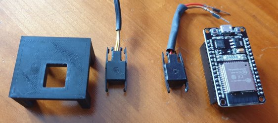

Vor Kurzem ist mir durch einen Artikel in einer MAKE Zeitschrift von 2019 eine Idee gekommen, wie ich diese Hallsensoren messtechnisch untersuchen kann.
Sollten sich aus diesen Versuchen Hinweise auf eindeutige Störungsparameter ergeben, dann kann ich mir eine weitere BluBox zum mobilen Testen direkt am Fahrzeug bauen.
Zutaten:
Aktuell sind die Positionen 1..3 verfügbar, der 3D-Entwurf ist bereits gedruckt. Als Nächstes folgt ein wenig Software-Spielerei.
Zutaten:
- alte und neue Hallsensoren von BMW
- Mikroprozesser Testplattform
- 3D gedruckter Meßadapter zum exakten und reproduzierbarem Platzieren der Sensoren
- Software zum Messen und Auswerten
- Platine für CPU & Anzeigeelektronik
- BlueBox für den mobilen Einsatz
