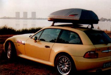

habe mir 99 für mein 2,8 QP einen Dräger - Dachbox -
und Fahrradträger von ATU gekauft, passt natürlich heute noch auf den 3.0.
Preis noch in DM Dräger ca. 150 DM
Dachbox 350 DM
2 Fahrradträger 60 DM
Die Preis für orginal BMW Teile waren damals schon 3-4 *
so teuer b:

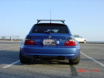

Ich habe mir gestern auch ein Satz E39 Dachträger besorgt und muss mich an die Modifikation ran machen.
Bevor ich einfach irgendwo absäge, kann mir jemand sagen wie lang die Profilschienen beim QP 'Profil 2000' sind. Will nicht, dass die Schienen nachher zu kurz werden :11shocked
Gruß,
Cliff
AW: Dachträger
Bei eBay gibt es einen Dachträger schon für 50€ neu inkl. 5 Jahre Herstellergarantie. Wäre das nicht was?
eBay: Dachträger Base Porter BMW 3-er Z3 Coupè Ford Mondeo 4t (Artikel 320040661321 endet 31.10.06 22:40:15 MEZ)
Dann kommt auch die Versicherung auf falls das Ding mal abfliegt...
sowas schraube ich bestimmt nicht auf mein QP, sieht ja nur noch billig aus b:
Abfliegen werden die original BMW Dachträger schon nicht. Es handet sich wirklich nur um den Anschraubabstand. Müsstest die anschauen, du wärst gleicher Meinung.
Die Anschrauberei ist ehe nicht das Problem, es geht mir darum wie lang die normaleweise sind.

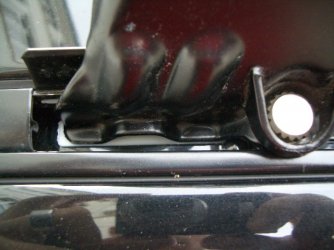

AW: Dachträger
Die Kunststoffplatten waren ursprünglich bestimmt dabei aber sind wohl auf dem 5er drauf geblieben.
Hier sieht man sie:

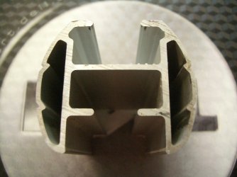

Hi,
hat der Träger eigentlich ein "normales" Vierkantprofil oder sind dann für Ski wieder spezielle Halterungen erforderlich?
Bei deinem Träger waren ja schon für Ski und Board alle dabei.
Gruß aus AC,
Achim
AW: Dachträger
Hi,
der Skiträgereinsatz war dabei und der Snowboardeinsatz musste ich beim :) bestellen (45€)
Die Einsätze werden von der Seite rein geschoben und mit einer Schraube fixiert. Wenn keine Einsätze benötigt werden wird die Öffnung mit einer Gummileiste zugedeckt.
Ich habe ein Bild von der Profilschiene angehängt.
Gruß,
Cliff

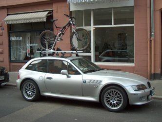

War am Wochenende auch mit dem Bike unterwegs. :t
Habe vor einigen Monaten auf Ebay einen originalen Z3 QP Dachtraeger + 2 Mountain Bike Halterungen ergattern koennen. Alle paar Monaten gibts diese im Ebay zu finden.
Fazit nach der ersten laengeren Tour: ich bin absolut ueberrascht wie gut die Halterung das Bike festhaelt. Kann ich also allen anderen QP Fahrern nur bestens Empfehlen. Das Einzige was Verbesserungswuerdig ist sind die Schrauben - diese (Torx)sind sehr schnell verschlissen. Besser man holt sich ein paar Sechskantschrauben mit ordentlichem Zylinderkopf.
-Cohiba
