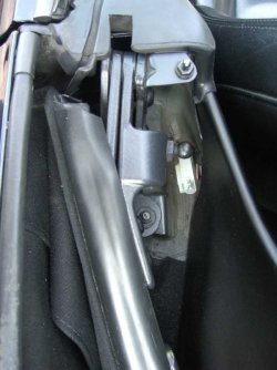

ich habe an meinem Zetti das Verdeck getauscht.
Am alten war eine Hardtopvorbereitung, dadurch hat anscheinend der Stoßdämfer gefehlt.
Kann mir mal jemand sagen (vielleicht mit Bild) wo der genau hin muss?
Am Verdeck ist ein Kugelkopf für den Dämpfer, aber wo kommt die andere Seite hin?

Dampfer wurde erst ab Baudatum 1/97 eingesetzt. Bei Dir wird das Dach einfach ohne Dämpfer verbaut.
Nachteil beim Aufmachen ist, dass man das Dach fallen lassen könnte und das suboptimal für das saubere Einknicken der Heckscheibe ist.
Achte darauf gerade bei der neuen Heckscheibe, da die ne Zeit braucht einen leichten "Vorknick" zu bekommen und anfänglich nach außen beulen könnte.
Aufnahmepunkt unten für den Dämpfer wäre im Bereich seitlich hinter dem Sitz.
