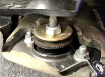

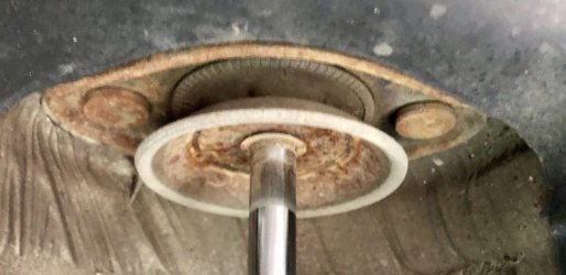

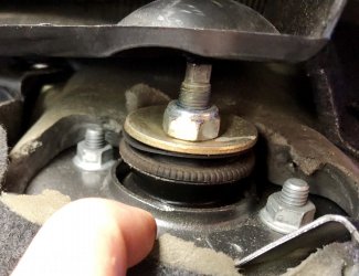

Bin mir auch unsicher ob die Werkstatt damals die richtigen Scheiben am Domlager verwendet hat beim Anbau.
Auch schön das sie dass der Dämmstoff einfach weggerissen wurde. :mad:
Siehe Bilder.
Bin für jede Hilfe dankbar.
Siehe Bilder.
Normal in einer Werkstatt: Zeit ist Geld, also weg mit der Dämmung.

Also hat die Werkstatt doch scheiße gebaut und die Scheibe damals vergessen.

Noch kurz was zu der "weggerissenen" Dämmung.
Die Isolation ist an dieser Stelle in genau dieser Form von der Unterseite her tief eingestanzt,um bei einem Lagerwechsel die dafür notwendige Arbeit zu reduzieren.Heißt das das so muß!BMW würde es ebenso machen,um die Lager in der vorgegebenen Zeit zu ersetzen und bei vielen Selbstschraubern wird sich das wohl selbst gelöst haben,weil da eben nicht mehr viel Verbindung zur restlichen Isolation ist.
Da ist BMW übrigens NICHT alleine,das wird inzwischen auch bei anderen Herstellern so gehandhabt.Ob man das nun gut findet,steht auf einem anderen Blatt....
