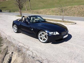

Meinen Zetti habe ich Ende August ca. 35km von mir entfernt gekauft. Der Vorbesitzer, auch hier im Forum (recht selten zwar) unterwegs, hat seinen e85 an mich abgetreten.
Anfangs habe ich mich vor Wintereinbruch mal schnell aufs wesentliche beschränkt... sprich: Lackaufbereitung, Motorraumkonservierung, den Verdeckpumpenumbau bei @pixelrichter sowie ein Glaswindschott von ur.
somit wurde aus dem
das hier

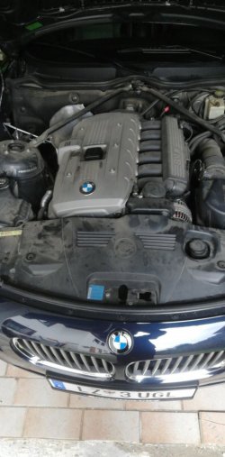

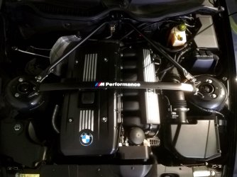

und dem Motorraum
dieser hier

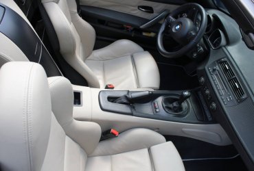

das Interieur ist mit einem Mix aus den echten M-Sitzen (mit Prägung in der Kopfstütze) in Sepang-Bronze, beledertem Mitteltunnel und Carbonleder bereits ganz nach meinem Geschmack.

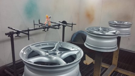

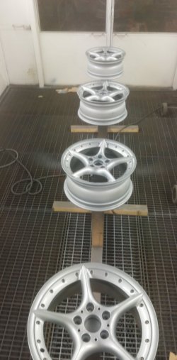

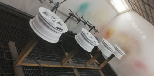

Leider hat der Vor-Vorbesitzer die Breite des Wagens etwas unterschätzt und dem ein oder anderem Randstein "Hallo" gesagt...

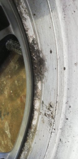

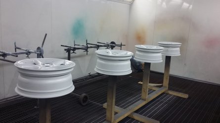

aber aufgrund unschöner Oxidation, beschädigter Beschichtung

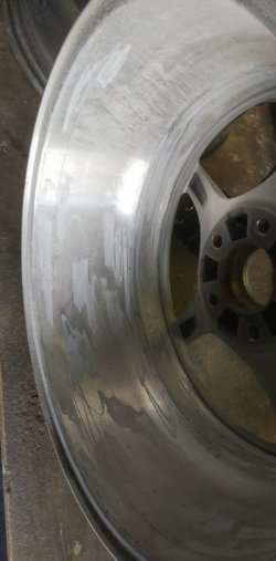

und den Randsteinkontakten an allen 4 Felgen bin ich dzt. dabei, die Felgen auf Vordermann zu bringen....

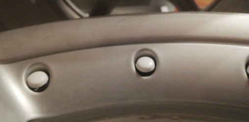

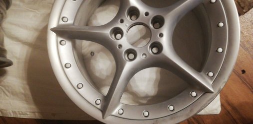

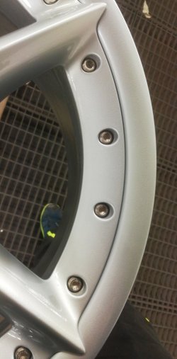

die Beschichtung und den betroffenen Stellen verschliffen und die Felgen gänzlich vorbereitet, musste eine Lösung für die Schrauben her, denn laut BBS darf ich die Felge nicht zerlegen... Also: 12mm Schraubenabdeckungen, Schrumpfschlauch und eine Menge Geduld...
und das 80x
Jo, das ist dzt. der Status... Updates zu den Felgen werden nachgereicht...

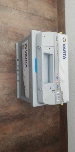

neue Batterie

Sieht sehr gut aus Dein Zetti:thumbsup: !! Wo bekommt man die neue Motorabdeckung her und wie funktioniert das mit Motorraumkonservierung ???
Ich bin mal so frei:
Mit einem geeigneten Pinsel und ValetPro Classic All Purpose Cleaner ;)
Alles gut mit Wasser anmischen, und die zu behandelnden Teile einpinseln. Kurz einwirken lassen und mit einem sauberen Tuch abwischen - fertig!
@QP_Basti
Die Motorabdeckung ist immer noch dieselbe. habe sie nur lackiert...
Bei der Motorraumkonservierung habe ich zuerst einen guten Kaltreiniger benutzt und diesen mit Sprühflasche im kalten Motorraum verteilt. Dann kam der Hochdruckreiniger mit gut warmen Wasser... Anschließend überall außer Keilriemenbereich mit Innotec MultiSpray 1000 eingesprüht, einwirken lassen und dann mit einem Tuch abreiben. zum Schluss etwas Koch Chemie Plastikpflege drauf und gut is.
