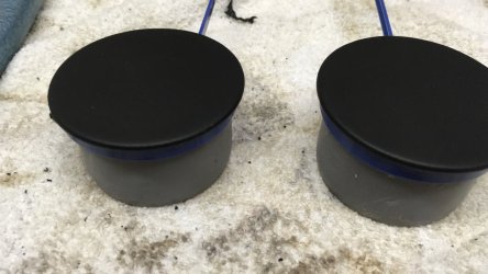

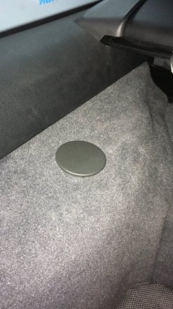

Super gelöst! Wenn ich überlege, was alles raus musste um die Stützlager loszuschrauben... Man könnte auch zwei solcher Deckel über die Stützlager-Schrauben setzen und damit die Zeit für den Stoßdämpferwechsel um 90% reduzieren.
Das geht auch so durch das eine loch , ich habe 50mm löcher und habe die Stützlager gegen PU schon getauscht !

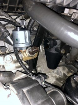

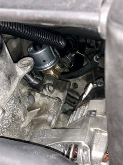

schön verbaut die Sensoren... da sind sie auch nicht so präsent wie am Ölfilterdeckel und man kann die Kabel besser verlegen.

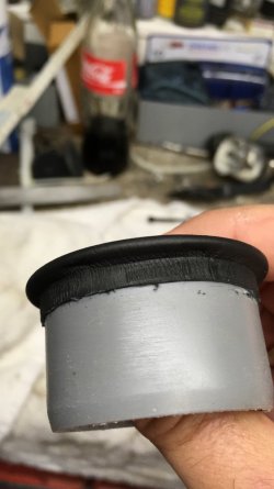

Das sind 40er HT Rohr Deckel und dann geledert.
FW ist ein KW v3

Hi NormenKu,
Die HT Rohre sind Abwasserrohre aus Kunststoff meistens in der Farbe Grau. Da habe ich Verschlussdeckel im Durchmesser 40mm genommen. Du kannst dir solche Teile im Baumarkt ansehen. Die habe ich dann in meiner Coupe Innenfarbe Beige belehren lassen. So kann ich ohne großen Aufwand an die Verstellung des Dämpfers vom KW v3 dran kommen.
Hi NormenKu,
Und das Loch kannst Du mit einer entsprechend großen Lochsäge schneiden29796958-1B10-4470-8CCC-D658B7E03BEE.jpeg2C0AB5A7-53B2-405D-8D1B-CFC5DB3EED45.jpeg0A13E3E9-DF05-468E-A4D0-68154F4366A9.jpeg
