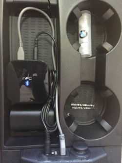

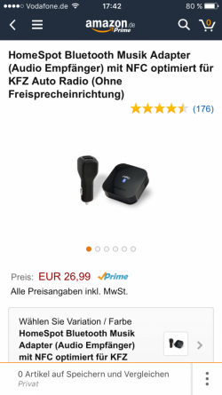

Habe mir über Amazon einen Blutooth Dongle bestellt und in die Mittelkonsole gelegt, funktioniert einwandfrei und gibt auch den Sound sehr gut weiter. Kostenpunt ca 30€. Über MuFu kann man dies aber nicht bedienen, geht nur lauter und leiser.

Ich überlege nun auch bei BMW ein Software Update durchführen zu lassen, rechne mir aber auf Grund Deines Posts relativ geringe Chancen aus. Ich fahre noch einen F31 mit dem Navi Business, ohne Bluetooth Funktion. Dafür habe ich mir bei Amazon einen BT Empfänger gekauft, den ich per Aux-In für das Audio Signal verbunden habe. Die Stromzufuhr erfolgt mit dem USB Port nebenan. Vielleicht ist das eine gangbare Lösung für Dich, allerdings gibt es dann keine Titelanzeige o.ä. - Du musst alles direkt am Handy steuern.
Habe mir damals zwei von den Teilen gekauft, weil ursprünglich ein Z4 aus 2009 interessant war. Nun muss ich diesen wohl leider auch im 2010er Z4 nutzen, weil kein Bluetooth Streaming funktioniert :(
Kann man sich denn mit Bluetooth in die FSE einklinken und dann mit dem HomeSpot parallel über NFC Musik hören?
