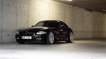

mein z4 hatte Alpina Dynamic Felgen drauf, das bedeutet:
9,5x19 ET 47 mit 265er Reifen + 10mm Spurplatte pro Seite! Und da war noch knapp 8-9mm Luft!

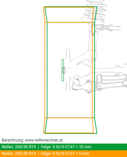

Deine Kanten sind auch wirklich nicht bearbeitet, sprich umgelegt? Sturz noch beim "alten"? Rein rechnerisch kommt die CSL Felge 1cm mehr raus als deine Alpina mit Spurplatte (Bild: reifenrechner.at).
Ich kann dir aus Erfahrung sagen, es passt nicht! Selbst ein 245er Hankook hat nicht ohne Bearbeitung der Kanten gepasst.
Jetzt habe ich die Tage aus Spaß die CSL Felge mit 245 Reifen auf mein E85 gesteckt um zu schauen wie das Platzangebot an der Karosserie so ist, Ergebnis: genau so wie bei meinem E86, also wenn überhaupt, dann passt ein Blatt Papier dazwischen. Es passt also nicht ohne weiteres und das schon mit 245 Hankook Reifen.

sehr sehr interessantes Tool! Demnach kann es nicht wirklich passen. Bei mir ist nichts umgelegt.

Die Originalen CSL Felgen passen auf keinen Fall - das hatte ich bereits selbst vorm Einwinter ausgetestet.
Ich habe mir nun die VMR bestellt. Ich hatte Sie leider nie nebeneinander aber ich kenne Absolut keinen optischen Unterschied zu den Originalen
und habe nun den vorteil Sie problemlos eintragen zu können. :)
Die VMR habe ich noch nicht montiert da ich mit den Reifen noch bis zur Auswinterung warten möchte. :) :-)
