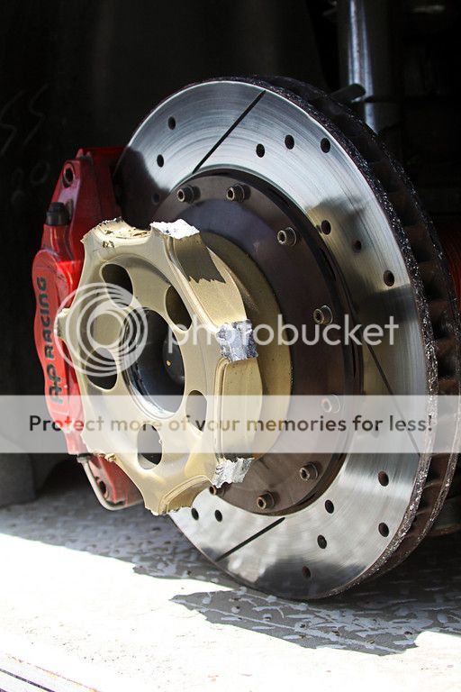

Denke mal das kann man als fatale Fehlentwicklung ansehen..

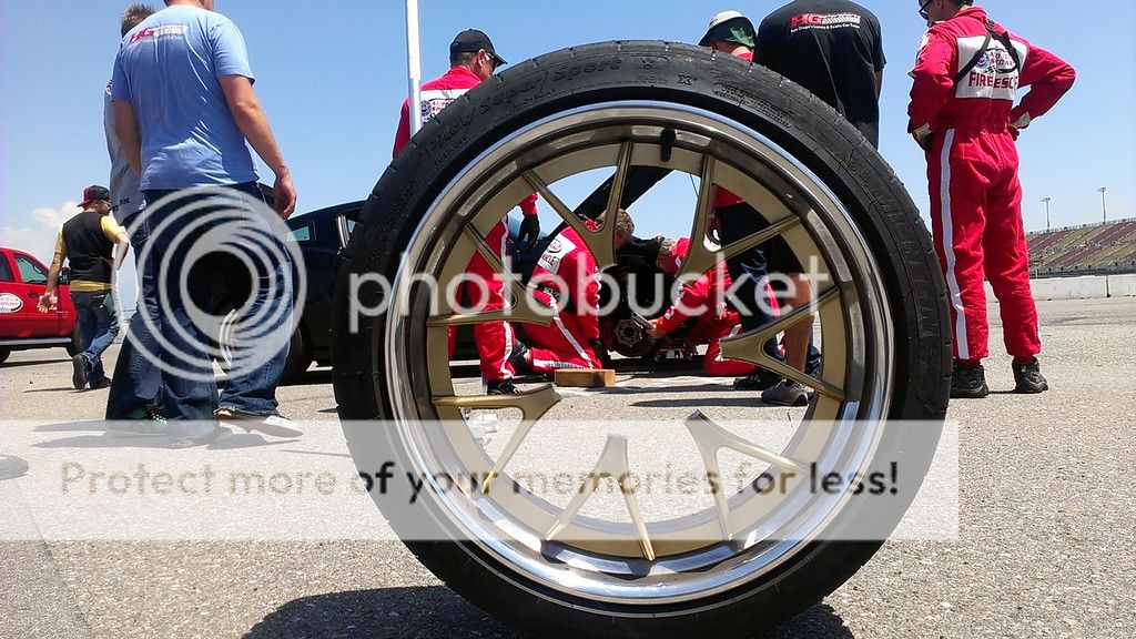

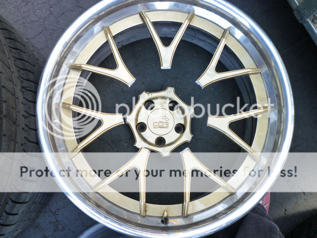

Dass so eine filigrane Felge bei bei einem schweren Auto unter hoher Belastung aufgibt, ist für mich fast schon "logisch". Zudem ist das Felgendesign mit den "eckigen Rundungen" nicht wirklich gut geeignet um Belastungen abzuleiten.
... ob da eine saubere FEM-Analyse vorgenommen wurde?
