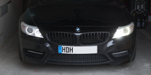

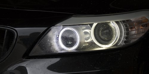

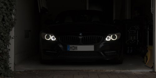

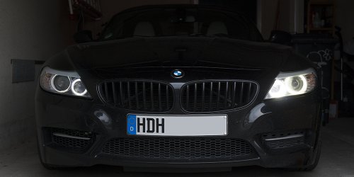

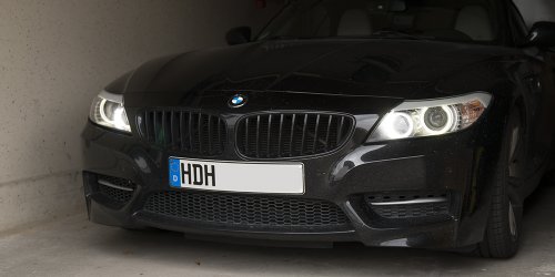

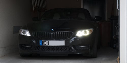

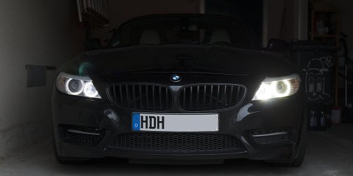

Jetzt meld ich mich mal mit einem kurzen Zwischenbericht zu Wort:
Es hat 1,5 Stunden gedauert bis die neue LED im Scheinwerfer verbaut war... Das Problem ist der viel zu große Kühlkörper und die Länge der LED. Man hat keinen Platz die LED auf normalen Wege in die Fassung zu bekommen, sondern muss den Kühlkörper massiv nachbearbeiten. Dieser musste bei mir gestaucht werden um die LED langsam aber sicher in die Fassung zu bekommen - was im Vergleich zu den LUX H8 die ich drin hatte schier ein Ding der Unmöglichkeit war...
BF/Fahrerseite = LUX H8 V3
372050372047
BF/Fahrerseite = LUX H8 V3 / Philips Xtreme Ultinon Gen2
372048372049372046372045372044372043
Links/rechts = Philips Xtreme Ultinon Gen2 / LUX H8 V3
372041372042
Ich hab mit der Kamera und manuellen Einstellungen versucht die Helligkeit und den Farbton so gut es geht zu treffen. Der Wagen stand zu der Zeit schon im Halbschatten, vor allem war es sehr bewölkt.
Als Fazit kann ich nur sagen, dass auch bei mir der äußere Ring gelblich scheint, zwar nicht all zu stark, aber im Vergleich zu den gleichmäßig leuchtenden (auf die Lichtfarbe bezogen) LUX fällt das definitiv auf. Die Philips hat wie auf den Bildern ersichtlich viel mehr Power als die LUX, sollte also auch bei Sonnenschein problemlos sichtbar sein, da schwächelt der äußerer Ring bei meinen LUX schon.
Wenn man vor dem Wagen steht blendet die Philips allerdings auch schon recht stark, dazu muss ich sagen das ich seit Jahren mit leichter Spannungsanhebung fahre. Ich empfinde das Blenden des inneren Rings schon als grenzwertig wenn ich ehrlich bin.
Morgen werde ich noch die Beifahrerseite einbauen, und dann die Spannungsanhebung wieder raus machen. Schlussendlich muss jeder selber wissen ob es einem das extreme Gefummel wert ist, wie erwähnt muss der Kühlkörper sehr stark nachbearbeitet werden, allein schon aus diesem Grund sollte es sich jeder gut überlegen. Die Garantie ist damit nämlich futsch, mir war es allerdings egal :D
Wenn die Dinger in 89542 jemand live sehen will kein Thema, ansonsten sollten die Bilder vorerst genügen um einen groben Eindruck zu bekommen. Die Leuchtkraft ist wie gesagt extrem, und selbst der leicht gelbliche äußerer Ring ist nicht tragisch wie ich finde. In Zukunft würde ich aber wohl wieder zur LUX greifen da die einfach von Grund auf für unsere BMW konstruiert ist was Baugröße und Lichtfarbe des äußeren Ringes betrifft.

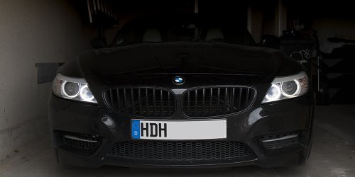

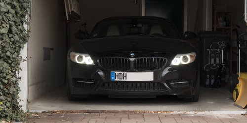

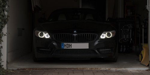

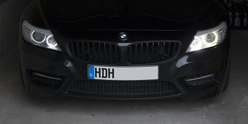

Hier kommen nun die Fotos von beiden verbauten Philips Gen2:
372130372131372132372133372134372135
Sind nach meinem Kenntnisstand aktuell auch ziemlich das Hellste was ich mir so als Tagfahrlicht für den E89 vorstellen kann, mehr Helligkeit führt eher zur Blendung durch den inneren Ring, der äußere wird dadurch nicht heller.
Empfehlen kann ich die Philips Gen2 trotzdem nur eingeschränkt aufgrund der Kühlkörperproblematik. Da würde ich euch empfehlen zur Gen1 zu greifen, oder aber zu den LUX - wobei da natürlich der Preisunterschied zu beachten ist und ob es einem das Wert ist ;)
