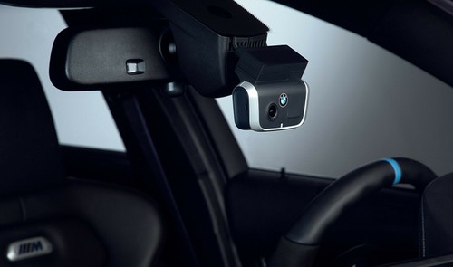

Einige von Euch haben ja schon Dashcams eingebaut was man in verschiedenen Threads nachlesen kann.
Ich habe mich jetzt für die BMW Car Eye 2.0 interessiert und dabei festgestellt, dass diese nicht mehr lieferbar ist.
Was gibt es für aktuelle empfehlenswerte Alternativen?
Kann man solche Dashcams eventuell auch selbst einbauen bzw. ist es doch besser dies bei BMW machen zu lassen?
