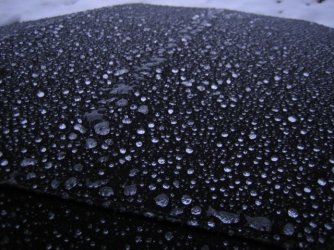

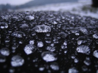

habe ja vor 2 monat mein verdeck imprägniert und bin immer noch
begeistert, siehe bilder, die sagen mehr als 1000 worte.
ist doch super oder ????

wie wurde das verdeck imprägniert und mit was? hätte gerne nähere infos, da ich bis jetzt noch nix gemacht hatte und mein händler meinte, ein normales bmw imprägnierspray würde reichen
AW: dass ist imprägniert !!!!
genau, mit selbigem hab ich imprägniert aber nicht spray sondern mit dem
flüssigen mittel. 1 zu 10 verdünnen, 0,5 liter verdünnt reichen für eine anwendung
und dann vorsichtig und langsam auftragen, ich habe es mit einem pinsel aufgetragen, geht super,
ab und zu mal neh verschnauf pause einlegen und dann passt es.
