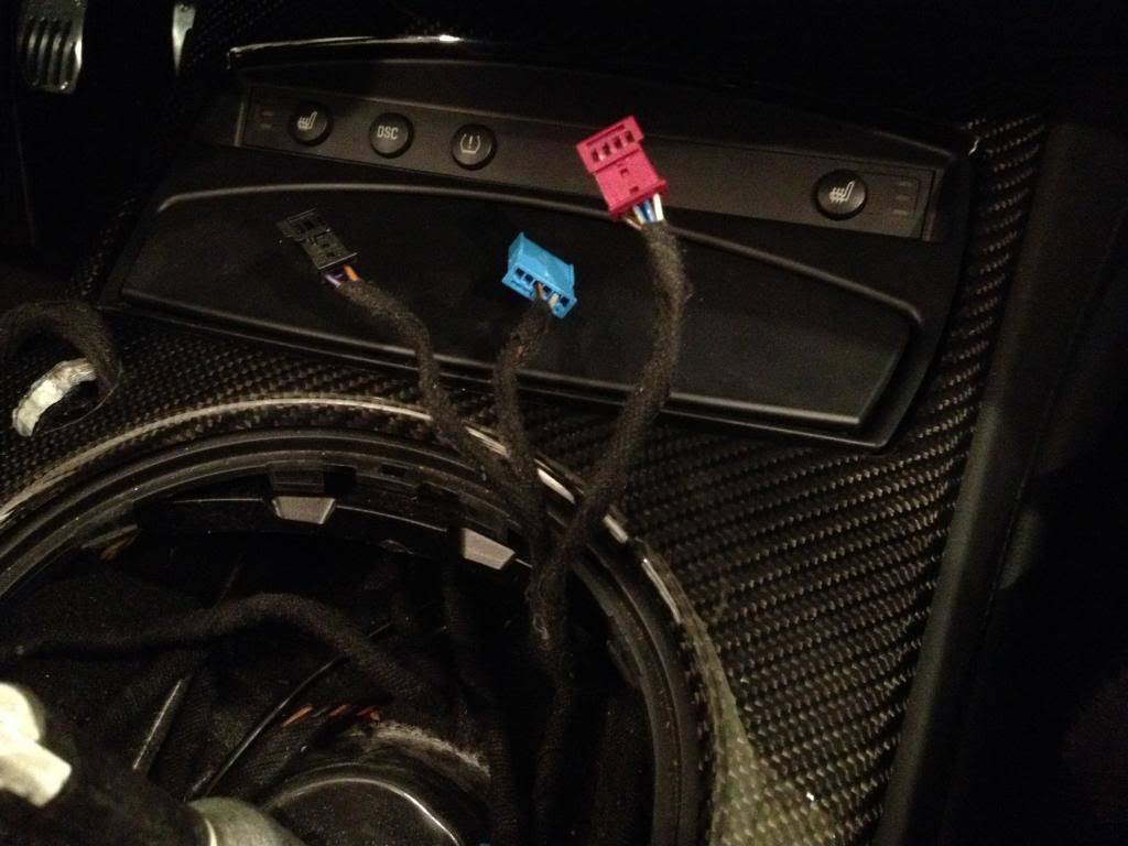

Ich setz mir ne Sandkorn große SMD LED in den spalt um den Aschenbecher, oder zwischen die Rippen vom Lüftungsgitter (oder irgend nen anderen Spalt) sodass man es nur sieht wenn es leuchtet.
Kannst du mir nen gefallen tun?
wenn du am GM5 (oder am Stecker) bist,
guck mal bitte welche Ader das geschaltete Plus ist.
Werde schauen und Fotos machen. Meine Anzeige werde ich in der Blende unterbringen, um nicht das Echtcarbon der Mittelkonsole bearbeiten zu müssen. Die FCA nimmt wohl keine Aufträge mehr an.

Habe nun alles installiert und nach bestem Wissen codiert. Die Airbag-Off Anzeige hängt an diesem blauen Stecker.
Zur Codierung zähle ich :
1. Eintragung der Sonderausstattung ($470)
2. SCHLUESSEL_SCHALTER = aktiv (SIM_E85)
2. HWL_SCHLUESSEL_SCH = aktiv (SIM_E85)
Leider bleibt der gewünschte Erfolg aus. Habe m.E. noch folgende Fehlerquellen:
1) Irgendein Montagefehler beim Umbau des Schalters.
2) Die gebrauchte Airbag-Leuchte ist defekt. (realistisch?)
3) Die Freischaltung umfasst noch eine dritte Komponente.
Hat jemand eine Idee?
Das Rätsel ist gelöst! Fakt ist, dass die Pinbelegung der Airbag-Off Anzeige unterschiedlich ist.
In meinem konkreten Fall ist der ZZZZ Baujahr 03/2003 und die Leuchte aus einem ///M, also ab 2006.
Nach dem Umpinnen klappt alles einwandfrei.
