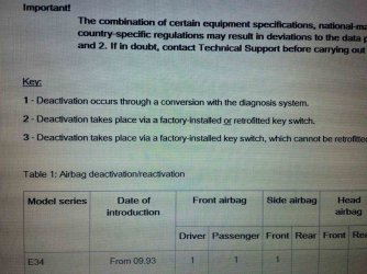

Der Blick in die Betriebsanleitung war dann der erste Dämpfer - der Anruf beim BMW-Meister meines Vertrauens (kenne ihn seit 2005...) dann die zweite unschöne Info. Keulejrs Aussage ist insoweit leider vollkommen korrekt.

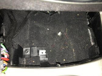

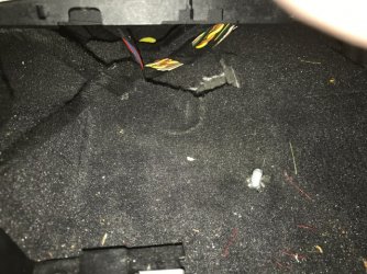

Habe vorhin auf die Schnelle zumindest mal den Aschenbecher ausgebaut. Leider ist darunter ein so knüppelharter Teppich verlegt, dass man vermutlich schneiden müsste.
Ich habe es leider nicht genau in Erinnerung, ob und wo da das Kabel liegt. Beim Nachrüsten des Getränkehalters meine ich jedenfalls noch ein freies Kabel an passender Stelle in Erinnerung zu haben.
Vielleicht hat @DonGustavo auch hier einen hilfreichen Hinweis. Ansonsten einfach auch mal die anderen Themen durchschauen. Ich glaube nicht, dass es unter dem Teppich verlegt ist, da die Kontrolleuchte werksseitig rechts neben dem Schalthebel platziert ist (analog Sport-Taste).

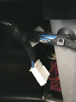

Frust ja, aber so leicht aufgeben? Nein. Habe dann den Rat von weiter oben befolgt und das Beifahrerlüftungsgitter schnell mal ausgebaut. Und was sehe ich...
Stecker und Kabel liegen!!!!
Warum? Wie bereits von erfahrenen Vorrednern und Tüftlern beschrieben, ist der Kabelbaum dort noch vorhanden! Und das ist auch der Grund, warum eine Kabelsatz-Bestellung für das alte Modell nicht möglich ist...

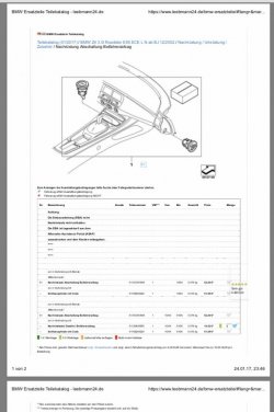

Quelle leebmann24.de
Dort sind alle Einzelteile (nochmals Danke an die Vorposter!)...
Reparatursatz Schliesszylinder:
51167001461
Anzeige Airbag-Off:
61316940457 bis 10/04
Schloss/Schalter Deaktivierung BF-Airbag
61319196886/
61316935546
...bestellbar. Aus Spaß habe ich dann direkt beim BMW-Händler den Teilemann angerufen. Haltet Euch fest: dort sind die og Teile ebenfalls verfügbar - teilweise sogar etwas günstiger!
