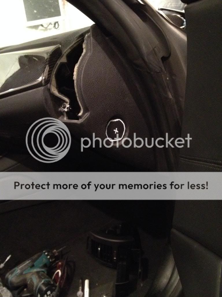

Habe die Teile nun hier und den Schalter "umgestiftet". Dabei ist mir aufgefallen, dass die Angaben in der englischen EBA m.E. ein wenig zu großzügig angegeben wurden.
Habe den Ausschnitt auf A=34 und B=38 verkleinert.
Wie hast du denn den Ausschnitt da rein gemacht?
Messer? Dremel?
Habe den Ausschnitt noch nicht vorgenommen. Will mir heute erst einen weißen Edding zum anzeichnen holen. Hast Du irgendwelche Tips?
Stehe selber noch davor, würde aber wenn möglich eher zum Messer als zum dremel greifen, macht weniger Dreck.

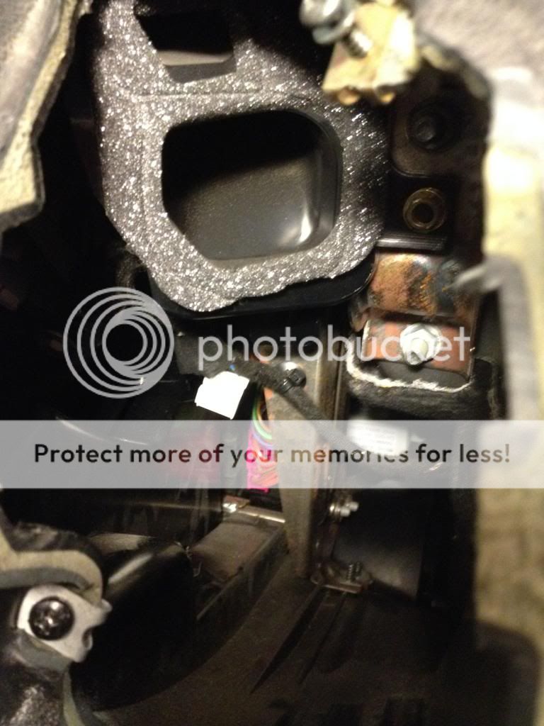

Hast du den Stecker für die airbag leuchte schon ausmachen können? Wo liegt der?
Hier schonmal ein Foto vorab. Gezeigt ist die Öffnung des rechten Lüftungsgitters. Der weiße Stecker (Anschluss des Airbag Schalters) ist bei meinem VFL (03/2003) bereits an Board.

Werde das Loch mit dem Dremel einbringen.
Schon mal sehr schöner Anfang, dass der Stecker für den Schalter da ist weiß ich, hatte ich vorher kontrolliert (ist ja schnell gemacht).
Allerdings habe ich noch nicht nach den Stecker die die kontrollLampe geguckt, hast du den schon gefunden?
Werde wohl heute Abend weitermachen. Das Kabel sollte nach Ausbau der Verkleidung unter dem Handschuhfach leicht zu finden sein.
Ja schon, aber das Kabel sollte doch vom Grundmodul ausgehen. Werde meine Anzeige wohl in die Blende unter dem Klimabedienteil platzieren.
