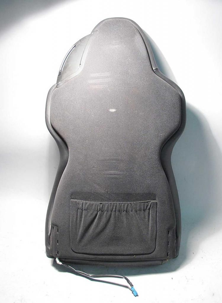

Denn es ist gar nicht möglich, den Deckel der Rückenlehne bei den M-Sitzen zu demontieren. Aus dem einfachen Grund, da es kein Deckel ist. Sondern die Rückseite ist gleichzeitig der Rahmen. Ich kannte es aus den 3er-Modellen, dass die Sitze eine Deckel haben, der vom Rahmen abgenommen werden kann.
Für meine Zwecke, ich wollte eine Lordosenstütze montieren, musste der jedoch der Lehnenbezug nach vorne abgenommen werden. Die Rückenlehne ist dabei einfach stehengeblieben und ich konnte die Lordosenstütze direkt von innen auf die Rückenlehne montieren (kleben).

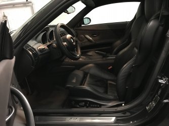

Jetzt habe ich einen M-Fahrersitz im E85 mit elektrischer Lordosenstütze. Der Beifahrersitz kommt in den nächsten Tagen auch noch dran.:bananadoggywow:

...aber die Rückseite des ///M-Sitzes ist doch laut ETK separat zu beziehen und müsste somit auch demontierbar sein, oder? &:
Das was auf dem Bild zu sehen ist, ist gleichzeitig das Gestell der Rückenlehne als auch der Deckel, also der mit Stoff bezogenen Teil der Rückenlehne.
Sprich, die Rückenlehne besteht quasi aus zwei Teilen. Dem Deckel/Gestell (wie oben zu sehen) und dem Bezug. Relativ simpler Aufbau.

Also die Rückenlehne des gesamten Sitzes besteht aus zwei Teilen.
Wenn man
  • den Stecker der Sitzheizung für die Lehne unter dem Sitz trennt
  • auf beiden Seiten des Sitzes die beiden Kunststoffblenden am unteren Teil der Lehne entfernt
  • und die beiden darunter liegenden dicken Torx-Schrauben entfernt
dann kann man die gesamte Lehne nach oben ziehend vom Sitzuntergestell trennen.
Die zweiteilige Lehne besteht aus der Schale (die mit Stoff bezogen ist) und dem Sitzbezug (inkl. Sitzheizung).
Der Sitzbezug ist rundum mit einem Keder in einer Hohlkehle befestigt. Nichts geschraubt oder so, nur geklemmt.
Nun
  • entfernt man die drei Torx-Schrauben der Gurtführung
  • und entfernt die Gurtführung von der Sitzlehne
Wenn man wie Patrick oben beschrieben hat, mit einem flachen, großen Schraubendreher am unteren Teil der Sitzlehne beginnt, den Keder vorsichtig aus der Hohlkehle herauszuhebeln, dann kann man sich so rund um die Lehne vorarbeiten und den Bezug dann ganz einfach abnehmen.
Ich hoffe, nichts vergessen zu haben. Falls doch, bitte korrigiert mich.
