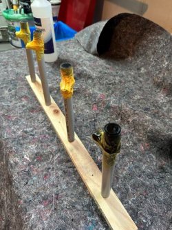

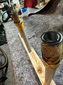

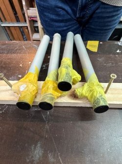

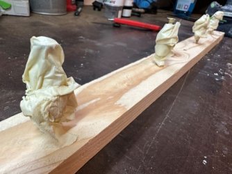

Bei meinem Coupe sind die 3 von 4 Sensoren defekt. Reinigen der Steckverbindung hat leider nicht geholfen. Also direkt vier neue bei BMW geordert. 91,59€ pro Stück:eek: :o. Der Aktienkurs von BMW sollte sich an dem Tag kräftig nach oben bewegt haben:D.
Dann abgeholt und erstmal lackiert. Die werden nämlich bei dem Discoutpreis nur unlackiert verkauft- zu meinem Glück habe ich einen Unischwarzen E86. Also habe ich mich dazu entschieden, einfach via Spraydose schwarz und zwei dünnen Klarlackschichten die Sensoren für den Einbau vorzubereiten.
Wobei die letzte Klarlackschicht eher dazu dient, poliert zu werden.
Bei zu viel Lack auf dem Ultraschallsensor kann es sein, dass dieser nicht mehr funktioniert.
Hier die Bilder dazu:

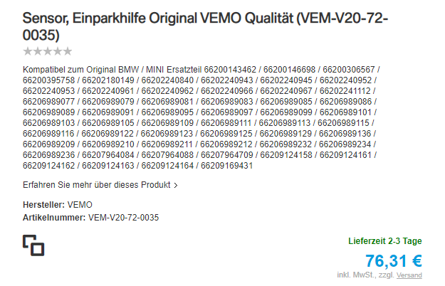

Die VEMO Sensoren funktionieren auch (von Leebmann)
V20–72–0035 SENSOR EINPARKH 27,26 (netto)
Der Preis ist heiß
Stand 02-2023
