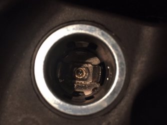

Ich habe ein kleines Problem mit meinem Coupe. Gekauft habe ich ihn letzten Sommer und habe nun festgestellt, dass der Zigarettenanzünder nicht richtig funktioniert. Ich hatte mir ein bluetooth Adapter fürs streamen gekauft, doch leider bekommt dieser keinen Saft. Ich habs dann mit einem USB Adapter versucht und auch dieser lädt mein handy nur wenn man ihn in einem bestimmten Winkel gedrückt halte.
Habt ihr vielleicht einen Tip an was das liegen könnte? Was würde die Reperatur wohl kosten? image.jpgimage.jpg

Entweder, wie schon gezeigt, für 15€ einen Neuen kaufen und einbauen.
Oder den Alten ausbauen und mal mit Stahlwolle von innen abschrubben... natürlich NUR wenn er ausgebaut ist! Sonst gibts wohl Funken ;)
Spannung liegt ja offensichtlich an, wenn das Ladegerät bei Drücken funktioniert. Bau den Anzünder mal aus und bieg die Lasche am Boden etwas hoch. Ich hatte das Problem mit einem 12V-Ladegerät auch schon mal, das Ladegerät hat einfach an der Lasche unten keinen Kontakt gekriegt, weil diese etwas verbogen war.
