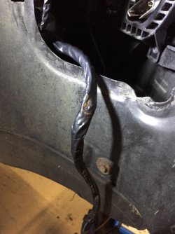

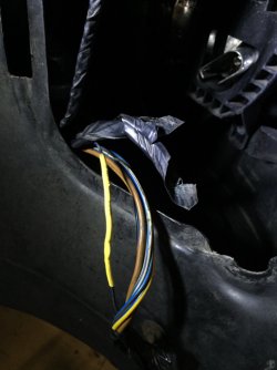

Vielen Dank für die Tipps, habe mir am Wochenende die ganze Sache nochmal genauer angeschaut, Kurzschluss gegen Masse war nicht da, habe den Fehlerspeicher ausgelesen. Habe dann vom Scheinwerfer rückwärts mit einem Multimeter den Strang ausgemessen und bin auf Folgendes gestossen:

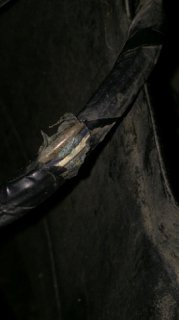

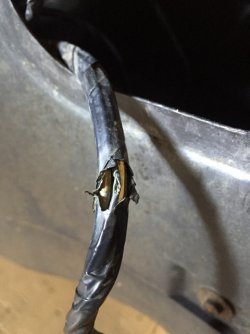

Sieht mir schwer nach Marder aus, was meint ihr? Das Kabel reibt an dieser Stelle (Revisionsschacht für die Nebler) nirgendwo. Die defekte Phase ist effektiv Nr.4 und ist für das Standlicht zuständig. Bingo!
Würdet ihr das mit einem Stück Ersatzdraht crimpen oder löten? Die Stelle ist schlecht zugänglich, aber irgendwie sollte das schon gehen! [emoji3]

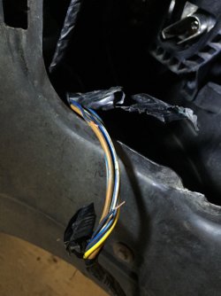

Für alle welche evtl. mal ein ähnliches Problem haben :
Ich habe mich gegen das Verlegen eines neuen Kabelstrangs entschieden, da nur eine der Adern betroffen war. Repariert habe ich die Ader mit einem neuen Stück Leiter im gleichen Durchmesser:
