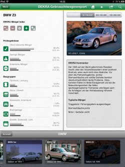

habe eben mal die Dekra Gebrauchtwagenreport App installiert und ausprobiert.

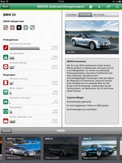

Ist nicht gerade der Knaller aber hab mal geschaut wie der Z3 und Z4 darin abschneiden.
Ich denke ist interessant zu sehen:

Das ist nichts neues, die Schwächen sind schon lange bekannt. gruß Jörn
Das beweist wieder, dass der schlechte Ruf des Z3 sich nicht bewahrheitet. In den USA gebaut, aber trotzdem überdurchschnittlich gut. So auch meine Erfahrung.
Hab ich bisher nicht so gesehen das es beim Z4 doch eher Qualitätsmängel gibt.
Fand den Vergleich und die Übersicht doch recht interessant.....
Beim Z3 gab es keine gravierenden Mängel. Beim Z4 mit Sachen wie klebende Lenkung oder gebrochene Federn schon.

Welche Aussagekraft besitzt so ein Mängelreport?
... ist das wirklcih eine Aussage wie gut das ein oder andere Fahrzeug ist?
... oder ist das eher eine Aussage wie gut oder schlecht die Besitzer ihre Fahrzeuge warten?
Ich fände den Titel "Dekra Fahrzeughalter-Gleichgültigkeits-Report" viel passender.
... mal ganz abgesehen davon, dass ich nicht verstehe wieso der Z4 nur "durchschnittlich" ist und der Z3 bei einem "plus" steht ... auch die roten Hervorhebungen möge man mir bitte erklären. :X

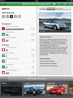

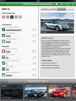

... ähm ... und bitte, wenn schon vergleichen, dann sollte fairerhalber auch der Z4 im gleichen Laufleistungsbereich angewählt werden wie der Z3 ... logisch, dass der Z4 mit "50 - 100.000 km" besser abschneidet als der Z3 im Bereich von "100 - 150.000 km".

Wieso "auch"? Zumindest unter "ungleichen" Bedingungen schneidet der doch deutlich schlechter ab.

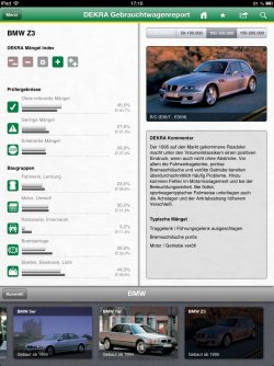

Wie, wieso auch? Der Z3 schneidet oben, unter ungleichen Bedingungen in Relation zur Vergleichsgruppe, besser ab. Deshalb ist alles im grünen Bereich. Bei höherer Laufleistung, sprich ebenso bei 100-150.000 km, schneidet er AUCH besser ab. Da ist es in seiner Vergleichsgruppe und im direkten Vergleich zum Z4 besser. Du möchtest dich doch nicht an den absoluten Zahlen aufhängen, die nicht in Relation zu den anderen Fahrzeugen gleicher Laufleistung, dort stehen?! Mir schmecken Birnen besser. Trotzdem sind es keine Äpfel.

Damit es klarer wird hier die Übersichten mit den verschiedenen KM Laufleistungen:
