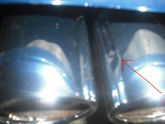

Hallo!
Ich habe mir heute beim freundlichen nach 8 Jahren u.a. eine neue verchromte Auspuffblende ein- bzw. anbauen lassen.
Beim näheren betrachten sind mir jedoch an beiden Blenden Dellen aufgefallen, die ich an den alten nie gesehen habe.
Etwas schwer zu erkennen, aber da wo der Pfeil ist sind die Blenden leicht eingedellt. Wie von einer Zange?Delle.jpg
Meine Frage: soll da eine art Einkerbung sein oder hat das jemand unvorsichtig eingebaut?
Freue mich auf Euer Feedback!
Roman
PS: das wäre eigentlich nur das kleinere Übel, nachdem ich nen ordentlichen Ratscher im Lederlenkrad entdeckt habe...

Super, danke! Hatte schon gezweifelt, kann doch echt nicht sein, dass die Niederlassung das so verbaut...

Richtig, habe zum Glück die Mailadresse von meinem Kundenberater und ihm eben noch ne Reklamation mit dem Foto geschickt. Zusammen mit dem nicht unerheblichen Kratzer im Lenkrad frage ich mich, wer an meinem Wagen gewerkelt hat... professionell kommt das leider nicht rüber.

Hallo!
Etwas schwer zu erkennen, aber da wo der Pfeil ist sind die Blenden leicht eingedellt. Wie von einer Zange?Anhang anzeigen 106738
Roman
Bin mir ziemlich sicher, dass die Blenden die "Macken" serienmäßig haben.

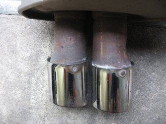

Das ist definitiv nicht normal, hier mein (demontierter) Original-ESD:
Blenden.jpgKLICK

Hey, vielen Dank für die Infos. Aber jetzt bin ich irgendwie verwirrt. So wie es aussieht gibt es solche und solche...

Die Dellen gehören nach unten! Ist bei mir auch so! Aber das drehen wird nicht so einfach sein...
AW: Delle beim Einbau der Auspuffblende?
An der Unterseite sind aber die Haltevorrichtungen für die Schrauben, das würde noch schlechter aussehen.
