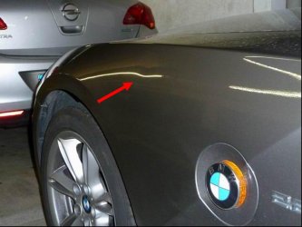

ein netter Zeitgenosse hat mir (also meinem Z4) eine Delle in den Kotflügel gemacht.
Auf dem Foto kann man sie kaum sehen, ist aber wie ein Handkantenschlag von ca. 5-6 cm.
Lack ist OK und auch keine scharfen Kanten oder Knicke.
Frage, ist die Stelle zum herausmassieren zugänglich? Kennt jemand einen guten Dellen-Doc im Raum Frankfurt/M, mit welchen Kosten sollte man rechnen?

Dürfte keine 100 Euro kosten. Wenn das Radhaus raus ist, kommt man da von unten direkt ran. Diese Vorarbeit kannst Du auch selber erbringen, falls Du um den Preis verhandeln willst.
Da hat wohl jemand mit'm Arsch gegengelehnt ... geht recht fix in diesem Bereich.
Man kann den Kotflügel auch recht fix ausbauen, ist ja nur geschraubt.

Die Stelle ist einwandfrei zugänglich. Es muss nichts demontiert werden.
Ein GUTER Doc sollte es raus bekommen. Aber dürfte nicht mehr als 65-80€ kosten.
Für 120€ hab ich an meinem 4 Beulen gedrückt bekommen.......(ohne Rechnung)

Radhaus muss noch nicht mal raus......die Doc´s kommen da dran vorbei. Die haben nen Spatel hebeln das weg und drücken sich dann da durch..........das passt schon.

@token! Naja mit dem Blinker ist das so ne Sache! Du brauchst auch nen Gegenlager um die Beule raus zu drücken. Daher ist´s denk ich einfacher das Radinnenhaus etwas nach innen zu drücken und das Rad als Gegenlager zu nehmen..........
Der Dellendoc wird schon wissen, wie er da am besten ran kommt.

...wenn Du Dich bis fast nach Darmstadt traust, kann ich Dir einen Doc empfehlen. M.W. bezahlst Du pauschal 90,00 und kannst dafür 3 Dellen operiert bekommen. Ich hatte mal eine fast an derselben Stelle und jeweils eine pro Tür - 1a Arbeit gewesen! Bei Interesse müsste ich mal die Adresse raussuchen, ist an der A5 ganz in der Nähe vom Media Markt (Ausfahrt Weiterstadt), besser gesagt direkt an der Shell Tanke davor...
Ich kann nur raten, mal beim BMW Händler nachzufragen, die arbeiten auch mit Dellen-Doktoren zusammen und bieten diesen Service recht günstig an. Ich hatte eine Delle in der Tür und sie wurde von außen rausgezogen (Kunststoffpilz aufgeklebt und rausgezogen). War erstklassige Arbeit!!! Also auf zum BMW Händler und mal nachfragen...
