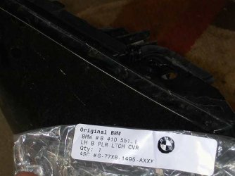

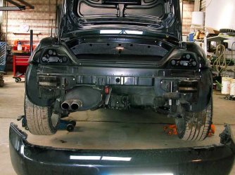

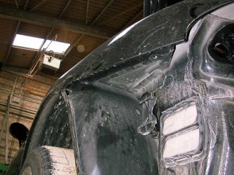

der hintere stossfänger ist mit jeweils 2 kunstoff-klipsen unter die kotflügel gehackt. ohne daß man etwas optisch erahnen konnte, habe ich festgestellt, daß auf der linken seite beide dieser klipse abgeschert waren. die schürze hing allerdings nicht runter oder so....man konnte es nicht sehen.
ich habe mal mit kraft an der schürze rumgemacht, und da habe ich es bemerkt.
also, nix wie auf zum freundlichen, 6 euro ausgegeben und eingebaut!
vorsicht an alle: diese dinger brechen höllisch schnell ab!
also zurück zum freundlichen und nochmal gekauft...und gefragt!
aha, also vorsichtig zuerst in den kotflügel einklipsen und dann die schürze auf die schienen schieben, bis ganz nach vorne, etwas zu weit nach vorne sogar, und dann einrasten und wieder ein stück (ca. 1,5 cm) nach hinten ziehen.
sitzt, passt, wackelt und hat luft!
melde gehorsam....geräusch eliminiert!
