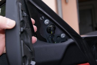

Habe gestern direkt Eure Info`s in die Tat umgesetzt.
Danke auch für das Bild, das hilft !!
Am besten man zieht an der oberen Spitze des Verkleidung-Dreiecks.
Wenn man das gelöst hat nach oben rausziehen.
Den Hochtöner ist mit Clips befestigt.
Habe danach das Gitter rausgenommen (das Gitter ist von der Innenseite einfach in laschen geformt und umgeschlagen).
Konnte das Gitter wieder gut herrichten.
Das ging gut, da es in der Mitte eingedrückt war.
Ich denke vandielselmuc hatte das Gitter am Rand getroffen, dann kann man es nicht mehr so leicht ausbeulen.
