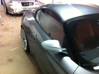

Danke Leute!!! Nägel und Spiegelkappen sind dran! :thumbsup:
Habs letztlich doch mit Ziehen hinbekommen. Einfacher ging es, als ich dabei auch etwas nach oben resp. diagonal gezogen habe.
Wenn man's einmal gemacht fluppt es, sogar ohne schlimme Geräusche. :D

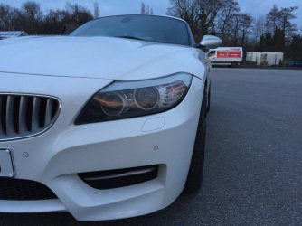

Nichts. Habe meinen 23i nur auf die Ziergitter und Außenspiegel vom 35is umgerüstet. :) :-)
Überlege jetzt nur noch ob es wohl aussieht den Diffusor in Oxidsilber zu lackieren...
Anderer Therad denke ich... ;)
Muss die rechts Kappe aber nochmal lösen... Verdammt! Wenn ich die Tür zumache raschelt der Spiegel...:O_oo:
