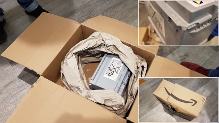

Also ich habe die o.g. Varta Batterie neulich bei Amazon bestellt, die kam völlig zerfetzt und von DHL umgepackt hier an. Die Batterie wies mehrere Risse und Staungen auf. Nach der Reklamation habe ich eine Ersatzlieferung erhalten, diese kam in einem Standard Amazon Paket an (siehe Foto). Natürlich war der Karton und die Batterie defekt,
Wieder reklamieren und auf Erstattung warten. Danach bestellte ich die bei autobatteriebilliger im Amazon-Marketplace. Die wurde perfekt verpack und tadellos geliefert.
Also, Finger weg vom Amazon direkt. Die sind einfach unfähig - eine Autobatterie so zu versenden!
Die Batterie ansich passt perfekt.
