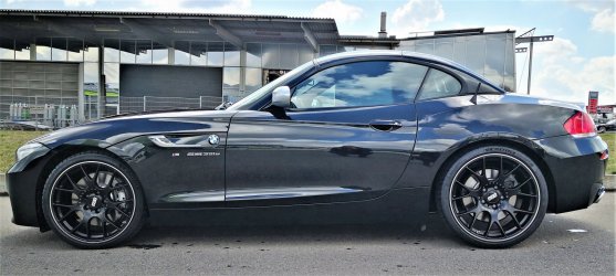

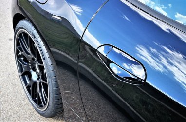

Hi Armin,
Ja das stimmt. Fahre momentan die 513M. Die haben die Maße 9x18 ET 29 und 10x18 ET 40. Die CI-R haben laut Website für den Z89 9x19 ET 20 und 10x19 ET 25.
Das hieße vorne knapp 1cm „weiter raus“ und hinten 1,5 cm „weiter raus“. Mit den 513M passt es gerade so, vll. noch 5mm spiel.
Daher frage ich mich, wie das passen soll.
Welche Breite/ET fährst du?
Hi Armin,
ich habe diese Dimensionen drauf
BBS CH-R in mattschwarz VA: CH104 - 8,5 x 19 ET32 225/35 R19 88Y HA: CH106 - 9,5 x 19 ET35 255/30 R19 91Y ohne Spurplatten
und da ist mit dem Adaptiven Original Fahrwerk noch gut Luft.
2016 gab es noch keine Freigabe von BBS, sonst hätte ich die CI-R in mattschwarz genommen, heute eher die Gunmetall die gefallen mir immer noch super.
postest einfach mal wenn`s klappt, Frag mal beim Reifenhändler an .
Gruß ArminIMG_20190319_122146 (2) - Kopie.jpgIMG_20190319_122055 (2) - Kopie.jpg
