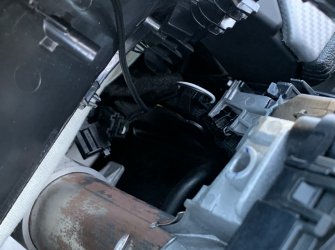

Kann gerade jemand sagen, wo genau das Mikrofon unter der Lenksäule zu finden ist? Vielen Dank!
Danke für eure Hilfe, hab es gefunden:
ist in der oberen Lenkradverkleidung. Musste an den Anschluss. Der schwarzweiße Stecker ist nun an den Mikrofonsockel dran.
