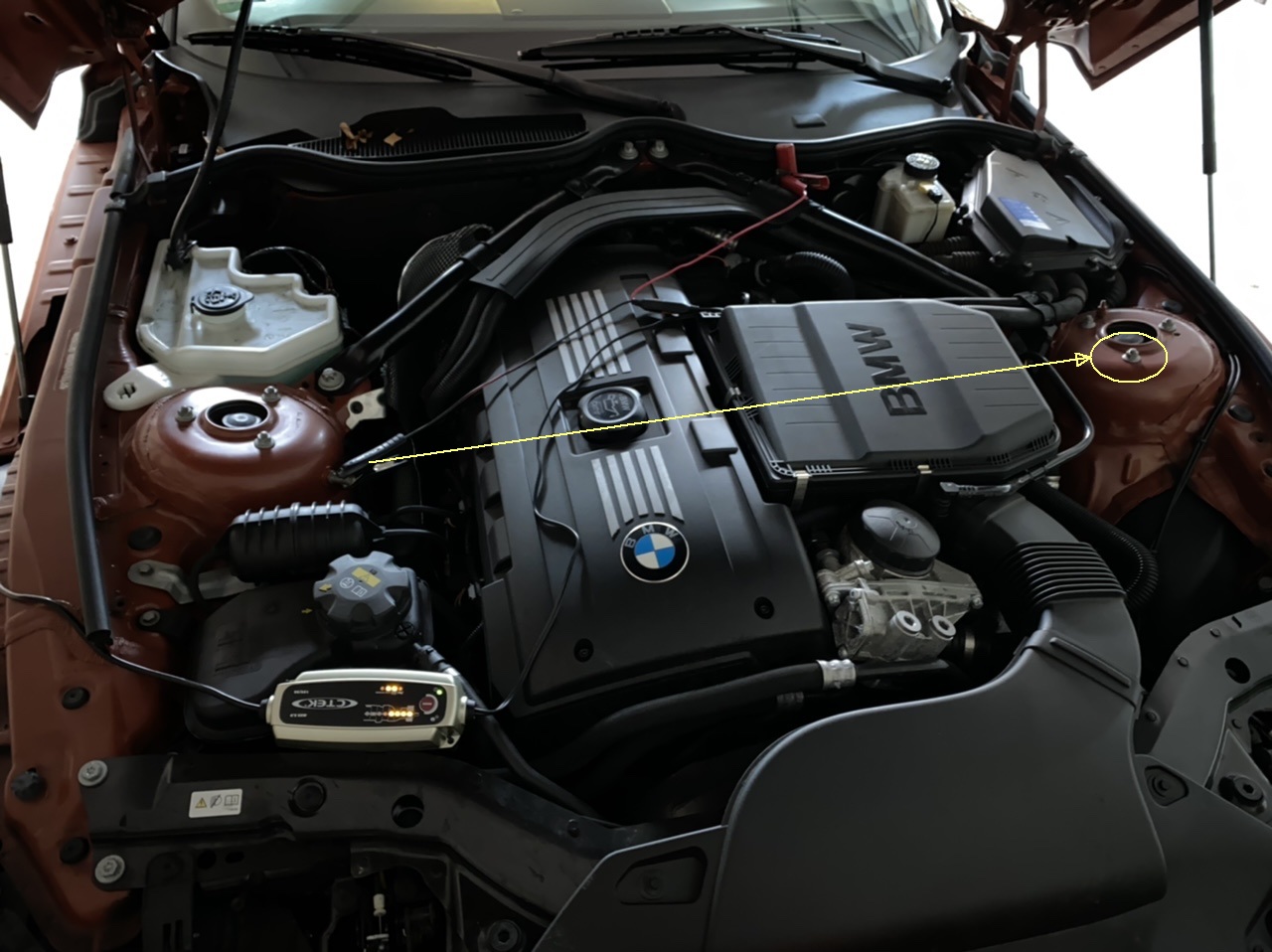

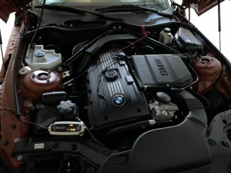

Hi,
ich habe meinen e89 in den Winterschlaf geschickt und der Batterie das CETEK-Ladegerät gegönnt ;)
Nun sieht es aber leider so aus, dass das Kabel mit den Krokodilklemmen vom CETEK ein wenig kurz ist. Das ist schon arg gespannt im Motorraum.
Wie habt Ihr das gelöst?
Hattest du nicht in einem anderen Thread ein Foto davon gepostet?
Da ist mir schon aufgefallen, dass das -Kabel doch besser an der Schraube am anderen Dom angeschlossen werden könnte. Dann ist es lang genug.

Hatt ich damals auch am linken Dom an der Schraube. Hatte wunderbar funktioniert.

richtig. das Foto ist auch schon in einem anderen Posting.
Welche Schraube meinst Du? Die Schraube vom Federbein? Oder gibt es dort einen "richtigen" Aufnahmepunkt? Sowas habe ich nämlich nicht gefunden ;)
Einfach da dran (gelber Kreis)
