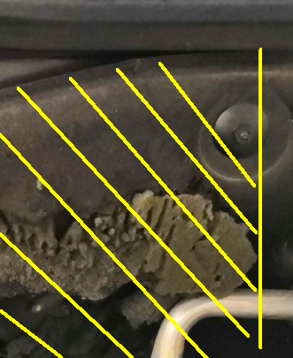

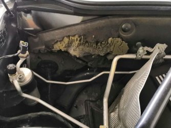

bei mir war der Marder aktiv (siehe Foto). Hat jemand Erfahrung damit, wenn man die Schallisolierung Stirnwand Motorraum repariert / austauscht (Aufwand / Kosten) ?

Diese Dämmmatte gibt es nur komplett.
Damit es sauber ausschaut, müsstest du alle Durchführungen wegbauen um die neue Dämmung einzubauen.
Möglich wäre bei dir aber, dass du die defekte Dämmung mit einem sauberen Schnitt durchschneidest und die neue Dämmung dann dort ansetzt.
Bei dir müsste dann nur links unten bei dem runden Gummipropfen die neue Dämmung unten senkrecht geschlitzt werden.
