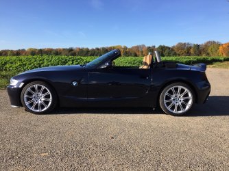

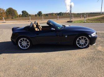

Die M135 Felgen sind grandios und passen hervorragend auf den Zetti. Schaue ich auch regelmäßig und hoffe, dass ich mal welche ergattern kann. Generell passt von den Felgen fast alles vom E46 and den E85. Ich habe die Styling 68 Felgen (17 Zoll) auf meinem Zetti und bin damit sehr zufrieden. Stammen auch vom E46.

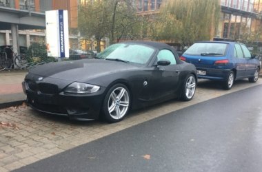

18 Zöller für Winterreifen ist schon etwas dick finde ich ;) ...255er Schlappen macht es auch nicht besser :D
Jo, im Gründe hast Du recht. Wenn es geht, möchte ich meinen Zetti nicht im Winter fahren. Hab auch keine Winterräder.
Habe mir extra für den Winter nagelneue 18-Zoll-Schluffen geholt. Die sind zwar etwas teurer als 17", aber die Optik gefällt mir. :)
