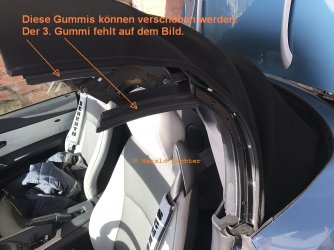

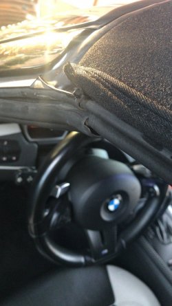

Beim Verdeck sind auf der Innenseite auf der fahrbereite diese 2 metallplätchen rausgekommen, diese konnte ich wieder hochschieben, jedoch ist das Verdeck trotzdem undicht und man sieht es auch von außen und innen, dass die Dichtungen nicht richtig schließen
Du kannst den Gummi einfach abziehen. Aber schau dir an, wie er eingebaut ist, du musst den dann weider in eine U-Schiene stecken, ist etwas tricki.Beim Verdeck sind auf der Innenseite auf der fahrbereite diese 2 metallplätchen rausgekommen, diese konnte ich wieder hochschieben, jedoch ist das Verdeck trotzdem undicht und man sieht es auch von außen und innen, dass die Dichtungen nicht richtig schließen
Werde ich morgen mal probieren, dankeDu kannst den Gummi einfach abziehen. Aber schau dir an, wie er eingebaut ist, du musst den dann weider in eine U-Schiene stecken, ist etwas tricki.

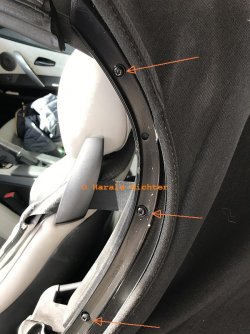

Bervor du den Gummi wieder aufsteckst, einfach in der U-Schiene die Schrauben etwas nachziehen, dann halten die Metallplättchen auch wieder.
Vielleicht liegt dann deine Scheibe wieder plan an und es ist alles dicht.
Also das Verschieben habe ich schon hinbekomme, nach vorne und hinten passt es und wenn die Tür mit Scheibe zu ist, ist es auch besser als vorher aber die Gummis sind zu weit innen also Richtung Auto.Und wenn das nicht klappt:

Hier sieht man den großen abgezogenen Gummi. Analog dazu ists bei den 2 kleineren.
