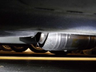

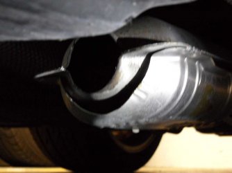

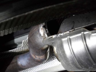

Ich hab nochmal nachgesehen und den Schuldigen wohl gefunden. Siehe folgende Fotos:
Anhang anzeigen 95654Anhang anzeigen 95655Anhang anzeigen 95656
Frage: Ist das etwas, was geschweisst werden muss? Vor allem, lässt sich das innerhalb von kurzer Zeit reparieren oder muss ich dafür das Auto den ganzen Tag in der Werkstatt lassen?

JA - das sieht nach einem defektem Topf aus, da bin ich mir nicht sicher ob schweißen eine gute Lösung ist.
Irgendwie sieht das Ganze etwas verbastelt aus &:
Verbastelt war/ist nichts. Es konnte aber tatsächlich geschweisst werden und die Garage übernimmt die Kosten.
Jetzt tönt er anders, als ich ihn probe gefahren bin und nach dem Kauf bis zum Defekt war er schon lauter. Von daher verwundert es mich schon, dass weder beim Service noch beim Vorführen irgendwer was gemerkt hat, dass da offenbar schon ein Riss sein muss. Aber egal, er ist wieder repariert und ich kann es wieder geniessen, ihn zu fahren. :)
