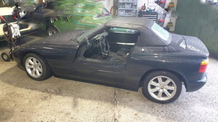

auf folgendes Fehlerbild wurde ich angesprochen:
  • Fahrertür senkt sich (während der Fahrt ?) von selber ein wenig ab.
  • Bei Handauflegen (während der Fahrt ?) senkt sich die Türe komplett.
Kent das jemand und noch besser, weiß jemand wie das behebbar ist?
Moin,
Grund: Schlosswelle rastet nicht ein.
Beheben: Herausfinden warum sie das nicht macht und Ursache beheben. (Es gibt 'zig Möglichkeiten dafür, also wäre eine komplette Wartung der Türmechanik wohl sinnvoll)
Wenn der Eigentümer das nicht kann: Am besten zu Franz nach Moosburg. der kann das. Wird vielleicht nicht ganz billig, aber auf jeden Fall gut.
