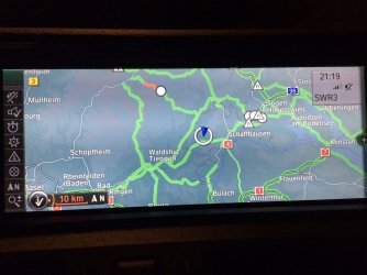

So, also nachdem ich nun den halben Abend mit dem Thema verbracht habe klappt es nun tatsächlich!! Hier ist das Beweisfoto:
Also ab Werk war da gar nichts gebucht bei meinem Schweizer Modell, allerdings connected drive ist verbaut (S6AKA). BMW Schweiz hat auch steif und fest behauptet, dass der Wagen das gar nicht kann. Wenn es diese Forum nicht gäbe, dann hätte ich das auch irgendwann geglaubt.
Im connected drive Portal der Schweiz kann man tatsächlich auch gar nichts anwählen oder aussuchen. Dort gibt es aber auch keinen "store".
Den "store" gibt es nur im connected drive Portal in Deutschland. Meldet man sich dort an, so kann man RTTI aufpreispflichtig zubuchen. Habe ich probehalber für einen Monat gemacht und siehe da: auf der grauen Verkehrskarte (siehe Beschreibung im Video oben) tauchen jetzt die gewünschten Informationen auf.
Welch schwere Geburt und die Hotlines von BMW helfen einem überhaupt nicht dabei.
