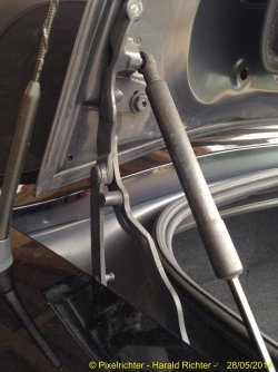

Beim Umbau der Nachrüstung war das bei uns damals nicht dabei, aber ein Stück Gartenschlach würde auch ausreichen.
Es ist das Teil Nr. 9
http://www.realoem.com/bmw/showparts.do?model=BU33&mospid=49304&btnr=54_0330&hg=54&fg=15
Das soll einfach verhindern, dass der Kofferraumdeckel beim Öffnen an das montierte Hardtop schlägt
Auch zum Rest kann @DonGustavo mehr sagen als ich.
Er hat sich alle Teile für dei Nachrüstung Hardtopvorbereitung selber besorgt, wir haben dann nur beim Einbau der einzelnen Teile geholfen.
Wahrscheinlich meint er den hier fehlenden Gummi als Abdeckung der Hartopvorbereitung.

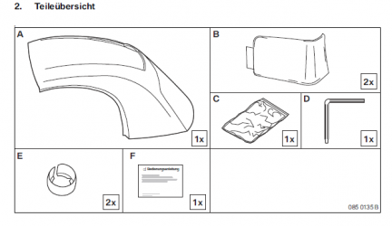

nein, ich beziehe mich auf die Original Einbau Anleitung der BMW AG. Das Dokument heisst: Nachrüstsatz Z4 Hardtop, LHD und RHD, EBA Nr.: 01 29 0 300 487. Dort sind sowohl die Teile des Kits aufgelistet als auch die Arbeitsschritte beschrieben.
Die Teile sollen sein: Hardtop, Innenverkleidung,Werkzeug und ein Gummi-Ring.
Und eben dieser Gummi-Ring (Teil "E" unten links im Bild ist nicht mehr zu bekommen. Nun die Frage, was das Ding tut ...

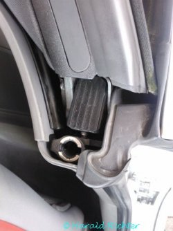

Montiert wird es wohl auf dem Montage-Zapfen:

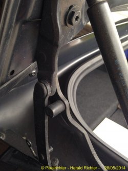

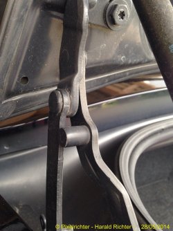

In den Bildern von Pixelrichter sieht man einen Anschlag in Form eines Metall-Rundstückes an dem Heckklappen Scharnier. Dieses Teil ist bei mir bereits vorhanden und an das Scharnier genietet. Es sieht original aus und war wohl schon von Anfang an montiert (habe Hardtop Vorbereitung im Wagen, BJ 2006).

@ pixelrichter: Danke Dir für den Forumslink! Dort sieht man das Teil, es scheint also bei dem Heckklappen-Teil lediglich ein Stück Gummi / Kunststoff über den bereits vorhandenen Stopper gestülpt zu werden. Daher auch der Hinweis auf einen Gartenschlauch ... verstehe ich jetzt auch ;-)

Dieses Teil E ist mir bisher noch nicht aufgefallen, weder beim Nachrüsten, noch bei der Montage eines Hardtops....
Ich weiß nicht, ob der Gummiring bei irgendwem im Einsatz ist, jedoch benötigt man ihn nicht!
Teil E wird offenbar über das Gewinde gestülpt. Ich hab das bei meinem Hardtop auch nicht, tut aber keinen Abbruch. Die Abdeckungen B fehlen bei mir auch, das nervt mich mehr; hier werde ich noch eine Lösung finden, entweder aus leichtem Holz oder aus dem 3D-Drucker. :)
Hier findest Du mehr Infos und Detailfotos von den Stopfen für den Heckdeckel:
http://www.bimmerfest.com/forums/showpost.php?p=5715024&postcount=5
Die sind aus Plastik und werde über die Metall-Anschläge drüber gezogen. Ich habe sie damals im Zuge der Nachrüstung der Hardtopvorbereitung mitgekauft. Waren die vorletzten, die in ganz Deutschland noch erhältlich waren… Inzwischen sind sie komplett ausverkauft. Ohne geht's sicher auch, aber meine Heckscheibe war mir die paar Euro wert. :) Ich würde wie von @pixelrichter beschrieben alternativ mit einem Stück Schlauch arbeiten.
Den Heckdeckel gab's übrigens mit einem dicken und einem dünnen Metall-Stopper. Bei meinem Deckel muss das Gummiteil wesentlich dicker sein, ich hatte zuerst das falsche gekauft.
