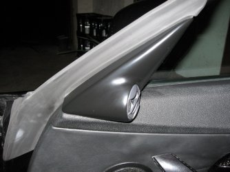

Erster Tipp: lass das Epoxyd-Laminieren sein....
...stimmt!
Da ich heute das MB Quart PVF 210 Frontsystem von der Post geholt hatte, hab ich eben mal den Dremel geschwungen.
Ist noch nicht verklebt, aber mir gefällt das so sehr gut:
Werde den Tweeter mit schwarzem Loctite 480 verkleben und die Fuge schliessen...

Hmm...*naserümpfgerademal
Also gennerell bin ich auch kein GFK-Freak wenns um Hifi geht - aaaaaaaaber, mit der momentanen HT-Position und zugleich diesem Ausrichtungswinkel gehen dir gefühlte 60-70% deiner HT´s verloren.
Sprich, deine Hochtöner sollten direkt in Richtung Ohren zeigen(es sei denn Du hast deinen Kopf 2 cm vor der Hupe bei normaler Fahrt)!
Somit ist optimale Position unten in der A-Säule eingearbeitet mit GFK oder eben so n Turbinen-Höcker oder wie auch immer man dazu sagen sollte wie ich´s momentan drinne hab.
AW: Dezenter HiFi-Umbau im Z4 Coupe
Jo richtig, das ist besser, aber auch das Gegenteil von "dezent" :D
Aber die überragende Stärke des neuen Quart-Tweeters ist breite Abstrahlchrakteristik, d.h. in dem Fall quasi linear auf >60 Grad Winkel. Das habe ich bedacht, und gehe den Kompromiss bewußt ein.
Sollte das wirklich absolut unbefriedigend sein, ziehe ich Plan B in betracht. Ich hab hier noch ein unbenutztes Päärchen Carpower DT 284 rumliegen, sammt passend gedrehter HT-Alukugeln.
