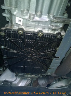

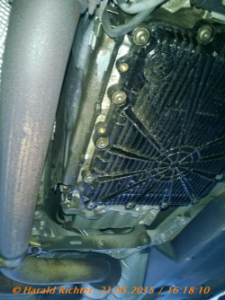

Links sieht man das Auspuffrohr, daneben sieht man das ganze Öl. Da ist im Normalfall auch noch ein Hitzeschutzblech drüber, das müsste auch runter um alles zu sehen.
Bild ohne Hitzschutzblech
Hier noch das Bild mit dem Hitzeschutzblech
Bei uns wurde die untere und die seitliche Dichtung getauscht.
Ein Bild mit angeschraubtem Unterboden habe ich aber nicht.
