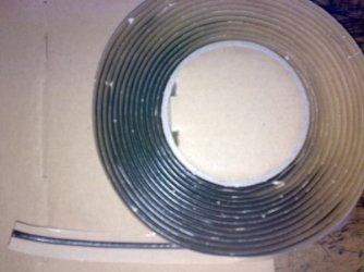

hallo
die Butlschnur bekommst du im Fachhandel,aber wenn du willst kann ich die Teile Nr. besorgen vom MBenz.Dort kostet sie 9€+märchensteuer und ist ca.2.5 m lang.
