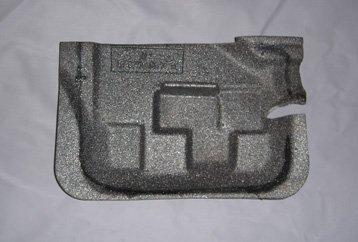

Nachdem ich die Türverkleidung der Fahrerseite und die Türfolie abmontiert habe, fand ich im Zwischenraum eine lose Dichtmatte (siehe Foto).
Kann mir jemand sagen, wo die ursprünglich hingehört?

AW: Dichtmatte in Tür - Wohin?
Eigentlich ist diese Dichtmatte anstatt der Folie verklebt worden. Anscheinend wußte der Monteur am Band noch nicht, dass die Folie durch Dichtmatte ersetzt worden ist.

Hallo Karsten,
das Teil ist deutlich kleiner als die Türfolie, das kommt auf dem Foto schlecht rüber. Es ist nur um die 20cm breit.
Hallo!
Also ich hatte unlängst auch die Türverkleidung etc.. ab um an den Stellmotor zu kommen und würde meinen, das dieses Teil hinter den Seitenairbag kommt...
Ist aber nur meine persönliche Meinung }(
Hallo Marco,
Danke für Deine Hilfe!
Aber ich habe gar keine Seiten-Airbag ;)
An der Matte waren auch Kleberrückstände, also irgendwo muß es hin. Wenn keiner weiß wohin, dann laß ich es weg und spar mir geschätzte 5gr Gewicht. Das grenzt ja an Leichtbau %:
Hallo Heinz,
vielleicht hilft Dir diese Zeichnung weiter!
Das Teil scheint wirklich aus Deiner Türe gekrochen zu sein, siehe rote Kennzeichnung :t
Scheint auf Höhe des Türpins verbaut zu werden.
Servus Christian,
das habe ich mir auch schon angeschaut, aber richtig schlau werde ich nicht draus. Zuerst habe ich an die Abdichtung des Türschlosses gedacht, aber da passt die Ausformung nicht wirklich.
Trotzdem Danke!
Heinz
heinz3 schrieb:
Servus Christian,
Trotzdem Danke!
Heinz
Hallo Heinz,
ich hatte die gleichen Teile ebenfalls in beiden Türen gefunden und ihnen keine besondere Funktion zuordnen können.
Ich dacht zunächst an eine Antiklapperdämmung hinter dem Türöffner - habe aber keine Stelle zur Befestigung gefunden.
Somit fahre ich jetzt seit über einem Jahr ohne jenselbige und es funktioniert immer noch alles, wie gewohnt.
Kannst sie beruhigt weglassen.
