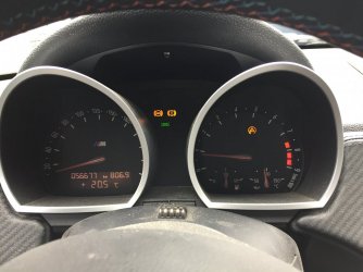

nach langer sorgenfreier Fahrt mit meinem Z4M BJ 6/07 leuchten plötzlich die o.g. Signalleuchten bei mir im Display auf. Siehe angehängtes Foto. Suche hier im Forum und auch auf anderen Webseiten ergab viele Treffer, aber irgendwie keine so direkt Lösung beim Z4M. Im Z3 Forum gab es eine Anleitung für den Ausbau des ABS Steuergerätes und das man einige Lötstellen nachlöten sollte und das wars. Bzgl. Z4M konnte ich bisher nur auftreiben, das entsprechend des Fehlerspeichers man entweder die Sensoren und die Kontakte überprüfen sollte oder es liegt am Steuergerät und sollte ausgetauscht werden (ca. >2000Euro). Einige Firmen bieten auch einen Reparaturservice für einige hundert Euro an.
Also nochmals zum Fehler: Wie bei den meisten, gehen diese drei Warnleuchten zusammen an. Immer nach ca. 10-15 Minuten Fahrt und wenn es besonders warm ist wie die letzen Tage. Am nächsten Morgen beim Start sind diese zwar wieder aus und wie gesagt, nach ca. 15 mit einem Piepston leuchten diese auf.
Fehlerspeicher ausgelesen. Keine Sensorfehler festgestellt; aber einige Fehler in DSC und Hydraulikpumpe; siehe angehängter Fehlerbericht.

Klingt deiner Beschreibung nach auch nach einer oder mehreren "kalten" Lötstellen.
So wie du es beschreibst,funktioniert die Elektronik ja im kalten Zustand.Nach einer gewissen Erwärmung der Platine dehnt sich die Lötstelle aus und der Kontakt zum Bauteil geht verloren.
Wenn die Platine wieder erkaltet ist,dann ist der Kontakt wieder hergestellt und es funktioniert wieder.
Mit den Leuchten im Kombi dürfte es schwierig werden mit der Plakette.Sie betreffen ja das Bremssystem und das ist sicherheitsrelevant.Ich denke,da versteht der Prüfer keinen Spaß.
Schreib mal ABS-Steuergeräte in Hannover an. Die haben mir damals auch geholfen. Bei mir war die abs Pumpe defekt. Kostenpunkt: 600 Euro

Hi Walter,
das mit den kalten Lötstellen war beim Z3 so. Hier im Fehler wird der Pumpenmotor aufgelistet, der dann auch fast immer defekt ist.
Also auf nach Hannover oder ....

Wahrscheinlich ein mechanischer "Defekt" am Hydroaggregat. Die Bürsten des Motors hängen wohl ab und an.
Hatte ich letztens auch und habe das bei www.rhelectronics.de reparieren lassen.
... gibt es mit dem Fehler nicht mehr. ABS ist auch außer Funktion.
Anleitung zum Aggregat-Ausbau im Anhang. Ist einfach und schnell gemacht.
Bremssystem muss danach logischerweise entlüftet werden.
